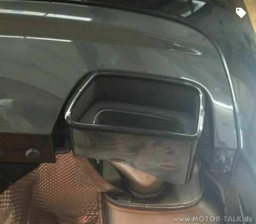

Hallo da mir das Geld zum 550d fehlt ich aber die Optik haben will bau ich jetzt auf Duplex um nur mit ein paar Problemen
1. Das Kofferaumbodenfach stört ! wie bekomme ich das raus und was kommt dan rein ??
welche teile benötige ich alle ? Hitzeschutz Spritzschutz halter usw..
vielleicht kann mir jmd weiter helfen

wie hast du das mit dem TÜV gemacht, Einzelabnahme?
Gar nix. Hab jetzt gerade neu tüv gemacht bei bmw. Ist ja orginal teil und komplett von unten sieht man alle bmw nummern an der AGA.
gut, original ja aber nicht für dein Modell. Mein 630i hat mit dem ESD vom 650i keinen TÜV bekommen, obwohl original Teile.
Tja, dann hast du einfach Pech gehabt. Ich habe in meinen Auspuffanlage von 535d eingebaut und Tüv war kein Problem.
@Stahlfix schrieb am 30. März 2016 um 15:00:55 Uhr:
ja der TÜV war sehr genau und hat die Teilenummern mit dem Modell verglichen. Von BMW gab es auf Anfrage keine Freigabe und das war es dann.
Darum mach ich den tüv immer bei bmw mit service.

Müsste mal bmw anschreiben ob die den 550d auspuff für meinen 525d freigeben.
Eventuell eine 535d Auspuffanlage hollen und zwei 550er Blenden anschrauben. Passt 1 zu 1 an einen 525d 6 Zylinder und du brauchst keine Y Stücke zu basteln. Bei original 550d Anlage sind die Endstücke meiner Meinung nicht richtig an die Schürze angepasst. Das siehr total hässlich aus.

runter und den alten wieder drauf. Einzelabnahme mit Gutachten war es mir nicht wert.
535 Anlage + Blenden sind aber viel teurer als die 550 meine ich.

Wahnsinn, dass das ganze an einen Idioten von Tüv Prüfer gescheitert ist.Ich kenne mindestens 20 Leute( mich inclusive) die Anlagen von grösseren Motoren verbaut haben und nie irgendwelche Probleme mit Tüv hatten.
@neuerf11
kann sein, müsste man ausrechnen. Es muss aber nicht immer neu sein, gerade bei F10/11 wo alles Edelstahl ist. Ich habe für meine gebrauchte 535d 300 Euro bezahlt.;)
