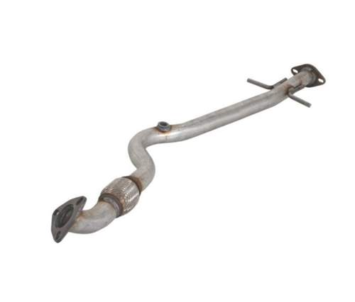

fahre einen Astra j 1,6 turbo mit 180PS , mein Problem ist das ich einen Teil vom Auspuff wechseln muß und das wäre das Auspuffrohr mit Flexstück finde im Internet jedoch nicht das passende nur solche Tuningteile die teilweise zwischen 600-900 Euro kosten doch ich suche ein original Teil mit einem (aussen) Rohrdurchmesser von etwa 60mm wer kann mir eine Bezugsquelle nennen aber kein Opel Händler , gern auch gut erhaltenen gebrauchten!
Wer kann helfen ???

An dem Rohr hängt der Kat mit dran die Opel Nummer wäre 93168438 .
Bezugsquelle z.B. hier , allerdings keine Ahnung wie die Qualitativ sind:
https://www.ebay.de/itm/195657162477
https://www.ebay.de/itm/155426466103
https://www.ebay.de/itm/383795448125
Was ist kaputt ? , Flexrohr gerissen ?
Im Zubehör Handel gibt's Ersatzteile bei denen du das alte Flexstück raus schneidest, und das neue mit Klemmschellen befestigst. In ausreichender Qualität zum bezahlbaren Preis.
Ja sowas hätte ich vor jedoch ist direkt hinter dem flexstück eine Biegung und ich befürchte das ich da das Ersatz flextück dann nicht drauf bekomme
Das sollte trotzdem gehen. Die Schellen benötigen nur wenig Ansatzfläche. Als Teile zum einschweißen bekommt man die auch; bräuchtest dann halt ggf. nur noch jemanden mit Bühne und Schweißgerät. Alternativ gehen die Auspuff Stücken "vor Kat" (zumindest für meinen 1.4t) schon um die 100 Euro los.

@yellowpointer schrieb am 15. Juli 2023 um 07:33:53 Uhr:
Danke, hab's hin bekommen ? War aber eine Gans knappe sache
