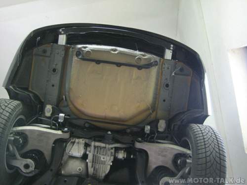

Aber ohne Auspuff rumfahren, das gibt ordentlich Sooouuund, dann brauche ich dann das Steuergerät vielleicht garnicht mehr?:D
A4-ohne-auspuff
