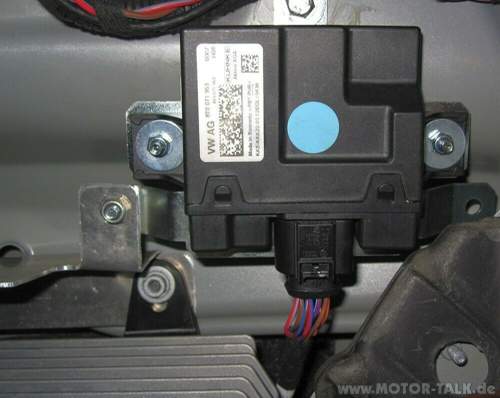

Also ich habe ein neues mit "gelbem Punkt" bekommen (vielleicht ein Zeichen), denn dieses hat überhaupt nichts gesagt. Dem fehlten auch die Löcher für die Halterung und es hatte eine 4G0 907 160B als TN. Das alte, welches immerhin besser funktioniert, hat 8T0 071 953 als TN. Hat jemand von euch auch das Drive Select umcodiert, dass es auf Dynamic startet und auch die DSG rauscodiert, um die unnötig hohen Schaltpunkte zu vermeiden? Nicht das es daran liegt.

Hi vip-klaus,
danke für die Antwort. Meine Freundin meinte, als ein RS4 mal vorbeiblubberte, dass sie dachte es würde sich so anhören 😁. Kannst du mal ein Bild von deinem Steuergerät machen?

klar, bitte sehr, ist die Version mit Farbpunkt ...
Klaus
Aga-stg
Hi Klaus,
vielen Dank für das Bild. Ich habe EXAKT diese Version und manchmal ist das System nicht aktiv. Hatte vor kurzem ein Austauschgerät da (gelber Punkt), das gar nicht funktioniert hat, bei einem Bekannten allerdings schon ohne Probleme. Nur zur Kontrolle, wenn du dein Fahrzeug startest ist es im Individual Drive Select Mode (alles auf Dynamic konfiguriert) und das das DSG hast du rausgenommen, zeigt also "D" an?
