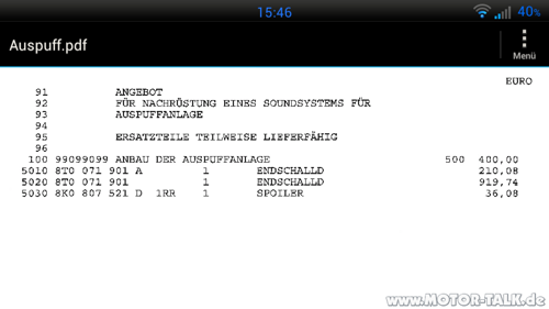

Ich hab mir heute mal ein Angebot erstellen lassen zwecks des Auspuff systemes.
Raus kam, Ca. 1800euro für das Material und die Montage. Das erscheint mir ganz schön teuer. Ich hab einmal ein Ausschnitt des Angebotes angehangen, da sieht man die benötigten Teile mit den dazu gehörigen teilenummern. Fehlt da nicht das steuergerät?
Achso, Angebot ist für einen 2.0tdi 143ps.
Screenshot-2012-08-23-15-46-07

Die Bezeichnungen Stimmen nicht.
Der Erste Artikel ist das Grundpaket bestehend aus Aktor Links , Rechts, steuergerät, leitungen etc.
Der Zweite Artikel ist das Erweiterungspaket für den 4 Zylinder
Der Dritte Artikel ist der Spoiler
Sind die Angaben schon inkl Steuer oder ohne ?

Das passt schon.
Pos.1 = Montagesatz komplett
Pos.2 = zusätzlicher Montagesatz für 4 Zylinder
Die Angaben sind meines Erachtens mit MwSt. Insgesamt sagte er mit Einbau 1800 eus.
Also ist das ok so.

Wären das auch exakt die Teilenummern für den 2.0TDI mit 170PS?
Allerdings finde ich 1800€ incl. Einbau zuviel.
Es hieß doch beim 2.0er kostet die Anlage komplett mit Einbau 1250€?
Ich weiß immer noch nicht, ob mir es das wert ist und ob nicht eine alternativ Auspuffanlage mit 2x90er Rohren nicht doch wesentlich günstiger und besser wäre?

Teilenummern sind immer die selben, nur beim 2.0 TDI kommt die Erweiterung (gleiche TN mit A am Ende) noch dazu.
Damit kommst du auf deine 1250 € allerdings OHNE Einbau.
Ich finde das 1800€ auch echt übertrieben teuer sind!
Würde ja ganz gerne mal das Ding in live hören, aber der Freundliche meinte schon das er es noch nie verbaut hat, dementsprechend wird es natürlich schwer werden. Das Video was letztens gepostet wurde war ja schon nicht schlecht, hatt was von einem V8, aber ob es in live auch so klingt kann ich mir irgendwie nicht vorstellen.
