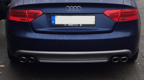

Duplex 4-flutig für A4 B8 2.0 177PS FL
Leider habe ich recht wenig Informationen über den Einbau einer Aktive Sound Duplex 4-flutig AGA in einem A4 gefunden. Kann mir jemand bestätigen, ob die vom SQ5 unter einem A4 passt? Das Erweitungsset für den 2.0 habe ich bereits gekauft (Mittelschaldämpfer mit Y-stück)...überlege jetzt noch, welche AGA in Frage kommt...die für SQ5 (bereits 4-flutig) oder für A4 und anschließend doppelflutige Ebdrohre drauf ( würden evtl. zu weit rauschauen?)?
Welche Lösung wäre wohl einfacher?
Passen tun die vom sq5, hier ein Bild am A5... Sind halt nur neu sehr teuer. Wenn du sie gebraucht findest ist es ok.
Sieht top aus!
Neu lohnt sich die vom SQ5 echt nicht für meinen A4, steht einfach nicht zur Relation. Werde dann wohl die vom A4 nehmen...es sein denn, ich finde durch Zufall noch eine gut gebrauchte vom SQ5.
Um die 800 gebraucht. Finde ich aber auch zu teuer.
Ja, die habe ich gefunden, finde ich auch zu teuer. Alternativ vielleicht vom A4 nehmen und duplex Endrohrblenden drauf. Weiß aber nicht, ob es dann nach gebastelt ausschaut. Die original Endrohre müssten dann bestimmt gekürzt werden.
Die Originale A4/A5 kostet auch 800. und endrohre noch mal 100-200 Euro.
