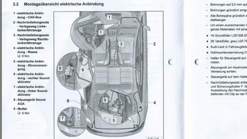

Grundsätzlich habe ich aber noch eine Frage: muss bei der original Nachrüstung ein Kabel von hinten nach vorne gezogen werden? Oder beschränkt sich die Montage ausschließlich auf Steckern im Heck Bereich?
Eine bebilderte Anleitung dazu wäre ganz nett :-)
@[P]hoenix14 schrieb am 9. Februar 2017 um 08:00:57 Uhr:
Es muss Kabel nach vorne zum bordnetzstg gezogen werden, hab die Anleitung auf PDF, kann ich dir per email schicken
@Ekon84 schrieb am 9. Februar 2017 um 08:04:41 Uhr:
Das STRG sitzt in der Mittelkonsole unmittelbar im Bereich des Handschuhfaches, welches abgebaut werden muss
steht aber auch alles schon hier irgendwo beschrieben
Hier nen Bild
@ONKELTOM7777 schrieb am 9. Februar 2017 um 08:21:30 Uhr:
Das ist das Gateway.
@miiischkaaa schrieb am 10. Februar 2017 um 17:18:38 Uhr:
Oder auch canbus, klar ist Kabel nach vorne ziehen
