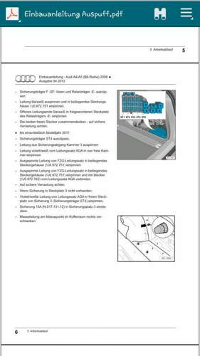

:-'( also ich habe einen A4 Avant 2.7tdi und den nachrüstsatz selber eingebaut. alles schön und gut jetzt mein Problem. Die Anleitung (Seite6) macht mir kummer. Muss ich die ersten 4 Punkte machen oder aber den schwarzen Punkt (bis 2011) ab da anfangen????? Ich kann nur eins denn für beides reicht der kabelbaum des nachrüstsatz nicht.

Deine erste Bedienungsanleitung die Du liest? :confused::confused::confused:
Was hast Du den mit den 4 Strichen auf Seite 5? hast die übersprungen?
bei der Überlegung welches Baujahr Dein Fahrzeug ist, ergibt sich automatisch die Antwort ... ;)
Also....
Ja es ist meine erste Anleitung.
Auf Seite 5 habe ich alles gemacht.
Es geht nur um Seite 6 (siehe Bild)
Soll ich gleich bei den ersten 4 " - " auf Seite 6 anfangen,
oder erst ab dem schwarzen Punkt
" • bis einschließlich Modelljahr 2011"
WEIL
der mitgelieferte orginale Kabelbaum der Auspuffanlage hat nicht so viele Kabel das ich beides machen kann!
Ich habe mich für die Variante ab dem schwarzen Punkt " • " entschieden(weil meiner von 09 ist),
ABER wenn ich das mache kann ich das Relai nicht mitanklemmen.
Das Ergebnis ich kann das A6 stg anschließen oder das alex v3 oder beides ich habe NULL Veränderung.
Ich möchte nur wissen ob das der richtige Weg war, das an (wie beschrieben) die Sicherung zu klemmen da mein Auto von 09 ist.
Hoffe jetzt etwas verständlicher.
Ps habe drive select und ein unterschied ist da im dynamic zum comfort also die Anlage läuft. Nur kann ich anklemmen was ich will da gibt es keine Veränderungen!

So ich habe es andersrum versucht. Alles umgebaut und siehe da die Anlage läuft gar nicht. Also bleibt nur die Frage warum mein System das Alex v3 nicht annimmt. Hatte das schon mal jemand?
