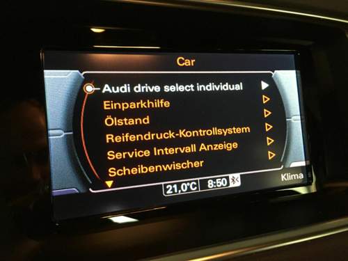

Byte 11 Bit 7 von 0 uf 1 sollte den Motorsound im Menü aktivieren - hatte das einfach mal bei mir probiert, weil im Post das so stand - und ging.
nein das ist die Lenkung nicht der Motorsound !

Was wäre denn das Richtige Bit/Byte?
Sage ich doch!
Für die Vorfacelift-Modelle gab es seitens Audi kein Active Sound und wurde erst mit dem Facelift im A4/A5 eingeführt. Daher kann das VFL MMI auch nichts vom Menüpunkt " Motorsound" " wissen".

Kopplung des Sounds mit der Einstellung " Motor Dynamic" im MMI. korrekt
Oder separate Aktivierung des Sounds über einen extra Schalter, was meines Wissens nach angewendet wird, wenn das Fzg kein Drive Select hat.
externe Schalter ist mir nicht bekannt?
es gibt kein BIT für den A4 wenn das System nicht wie beim FL S5 S4 oder SQ5 ab werk verbaut wird;
der Eintrag taucht automatisch auf wenn man das BIT 0 setzt
(siehe hier beim SQ5)
Img-4114
Img-4107
Img-4109

D.h. zusammenfassend:
VFL Fzg mit Drive Select und MMI: kein Menüpunkt "Motorsound" zur separaten Ansteuerung des Active Sound Systems auf Grund der Softwareversion des MMI. Ansteuerung nur über Menüpunkt "Motor".
FL Fzg mit Drive Select und MMI: Separate Ansteuerung des Active Sound Systems über den Menüpunkt "Motorsound" möglich.
@Stray Cat schrieb am 23. November 2014 um 20:27:29 Uhr:
Das ist letztlich die Kernaussage von mir, dass es die VFL MMI Version nicht kann
Hierzu gab es hier aber schon die Rückmeldung, dass der Menüpunkt aktiviert werden kann , aber wirkungslos ist.
