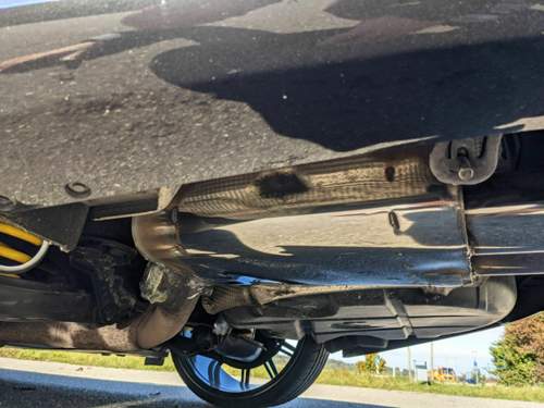

Ich habe da mal ein Problem. Mein Endtopf ist so gut wie durch und für den TÜV nicht mehr ausreichend. Im Zubehör gibt es für den Wagen keinen und Mercedes sagt den gibt es wenn überhaupt nur auf Anfrage.
Hat da wer Erfahrung? Gibt es eine andere und einfachere möglichkeit um an nen Pot zu kommen? Oder passt der Pot von nem anderen Wagen?
Natürlich alles so dass es beim TÜV keine Probleme gibt.
Schon mal im Voraus danke.

Ich hatte diesen gefunden.
https://www.ebay.de/itm/323055207767
Genau den habe ich seit ca 2 Jahren drunter, ohne Probleme.
Dann bleiben ansonsten ja nur teure übrig.
Mercedes möchte übrigens 650 + MwSt
Wie wär's mit einem schweißen/anfertigen lassen?

Ist doch ein guter Preis. Find ich voll ok. Bei unserem 308 Peugeot wollte die Fachwerkstatt etwas über 1000 Eu. Nur Endtopf ohne Arbeit. Anmerkung: der orig hielt keine 5 Jahre

Gerne, was soll das kosten in VA?
Meiner hat im Jahr 2000 knapp 900 Euro mit Klappenverstellung für meinen 350er Benziner gekostet.
Sieht immer noch aus wie neu
Schaut sehr gut aus.
Da ich ja nur sie Hälfte ohne Klappen benötige, könnte es vielleicht keine 900€ kosten, auch wenn 21 Jahre später ist.
Welche Fa. war das?
Glaub der Klappenspass kostet um 250 Euro extra.
War damals bei German Exhaust.
Weiß nicht ob es die noch gibt.
Google aber einfach Mal nach einem Auspuffbauer.
Das machen einige.

Von Gutachten habe ich da nichts gelesen, bedeutet dann wohl Einzelabnahme...
Jup
Haben aber die gemacht.
Mit fällt da noch Göckel Tuning ein.
Die fertigen auf Bestellung und hatten auch jede Menge Endschalldämpfer.
Am besten Mal schauen oder Anschreiben.
Die sind mega locker drauf
Göckel ist eine Apotheke
Geht so.
Ein gescheiter Edelstalauspuff hat schon immer 600 Euro + gekostet.
Ich würde sogar eine Attrappe bevorzugen, weil ein durchgehendes Rohr nicht Rostet und der OM642 immer noch sehr ruhig bleibt.
