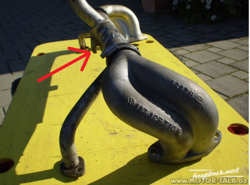

Hallo Leute,
ich hab gleich noch ein Problem mit meinem neuen Ernst Auspuff: Er passt nicht an die Vorwärmung!
Da hab ich noch festgestellt, dass die Nummern nicht gleich sind:
Alt: Art. no.: 120 1302.101 120 L D 22048 Neu: 120 1301.102 120 S D 22055
...außerdem sind die Zuleitungen genau andersrum was aber kein Problem sein dürfte oder?
Es ist ein 1300 f motor.
Habe aber bei hoffmann den (http://shop.hoffmann-speedster.com/.../3090) bestellt.
Da kauft man sich extra den Teueren damit man keine Probleme hat und nix wars...!
Wieso passt jetzt das jetzt nich?? Ist meine Vorwärmung eventuell verbogen oder wie?

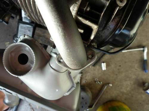

Das passt nie perfekt. Das muss immer ein bisschen zurecht gedrückt werden. Du hast noch Glück, das ist ja nur maximal ein Millimeter. Und wenn du den Auspuff noch anschraubst, dann passt das sogar ziemlich genau.
also einfach mit dem hammer etwas zurecht rücken???
Ja klar, ich musste schon den dicken Gummihammer raus holen und den Rohr einen druckvollen Hieb verpassen.
Nö, nicht mit dem Hammer ^^ Das federt sowieso nur.
Ich gehe immer mit einem Kreuzschraubenzieher auf einer Seite durch beide Löcher. Dann drücke ich etwas, bis die Löcher übereinstimmen und schraube gleichzeitig die eine Schraube rein.
Man kann aber auch mit einem grossen Schraubendreher zwischen Kopf und Vorwärmerohr ein bisschen drücken (einfach nicht an den Kühlrippen ansetzen...) bis die Löcher stimmen und gleichzeitig festschrauben.
Aber wie gesagt, erst den Auspuff komplett festziehen (vielleicht sehe ich das auf deinem Bild falsch, aber da kann ich keine Mutter erkennen...)
NEE! Nicht dängeln, nicht hämmern, keine Gewalt! Nichts zuerst fest ziehen!!! Das wird undicht!
Du musst erst mal alle relevanten schrauben leicht lose machen. Das sind: Schellen für die Ansaugkrümmermanschetten, die Halteschraube vom Ansauggeweih am Block (falls vorhanden) und die Auspuffschrauben. Dann alles so zurechtschieben, dass die schrauben und muttern zumindest überhaupt durch gehen und dann alles rundherum festziehen.
Wenn selbst das nicht funktioniert kannst du i.d.R. Hinten an der Halterung am Hirschgeweih, wo es am Motorblock festgeschraubt wird ein bisschen rumfeilen, so dass du das Geweih in eine bessere Position bringen kannst.
So wie ich das auf dem Bild sehe passt das bei Dir sogar ziemlich gut! Hab schon viel schlimmeres gesehen und das ging mit dem richtigen festziehen auch zusammen!
sieht doch ganz gut aus, is nix schlimmes... übrigens: Rätschen, Nüsse , Schrauben und WD40 gehören nicht auf den Boden *klugscheissermodus aus* *gg, fiel mir gerade so auf :-)

Da wird nichts undicht, wenn man einen oder zwei Millimeter drückt und dann anzieht. Und natürlich muss der Auspuff zuerst fest angezogen werden. Da braucht man auch nichts zu feilen oder die Manschetten (falls vorhanden) zu lösen. Das kommt nicht gut...
Verdammt, jetzt hört auf! Nicht den auspuff zuerst anziehen! Das steht in jedem reparaturleitfaden. Alles locker verbinden und dann gemeinsam anziehen
Schau dir doch nochmals das Bild an. Wenn der Auspuff noch nicht festgezogen ist und er ihn jetzt anzieht, dann passen die Löcher 100%. Man muss manchmal mit ein bisschen Gefühl schrauben und nicht stur nach Reparaturanleitung.
Also Martin, ich will jetzt keine diskussion mit dir anfangen und meinetwegen kannst du deinen auspuff festschrauben wie du magst! Nur ist das einfach mumpitz was du schreibst!
Bei jedem Auspuffsystem werden zuerst alle verbindungen "locker" und "handfest" .hergestellt. Wenn dann alle verbindungen gemacht sind, wird reihum festgezogen. Das alles darum, um die spannungen gleichmäßig zu verteilen und undichtigkeiten zu vermeiden. Das ist echt absolutes kfz grundwisse, 1. Lehrjahr sozusagen.
Genau mit der vorgwhensweise bekommt der TE sein Problem auch in den griff

Da gebe ich dir Recht. Aber hier macht das absolut keinen Sinn. Wenn der Auspuff fest montiert ist, dann kann man die Vorwärmung anschrauben. Da wird auch nichts undicht, die Vorärmung ist flexibel genug, damit man sie ein oder zwei Millimeter drücken kann.
Wenn du den Auspuff löst, dann musst du sogar noch mehr drücken, damit die Löcher überein stimmen. Wie gesagt, schau dir noch das Bild an. Und erstes Lehrjahr hin oder her, wenn ich nicht genügend Erfahrung in der Montage von Käferauspuffen (und auch anderen Auspuffen) hätte, würde ich hier keine Tipps schreiben.

Zum Hintergrund: Haste Dir schon mal Gedanken gemacht, warum die Auspuffflansche mit 9,2 mm gebohrt sind und die Stehbolzen am Zylinder 8mm haben? das ist gerade dafür, dass sie nach links, rechts, oben und unten auch noch genug Spiel bei der Montage haben. Und das funktioniert ja nur schwerlich wenn Du sie erst fest knallst und dann mit Gewalt die Vorwärmung ranquetscht.

ok, werde jetzt mal versuchen die Vorwährmung heiß zu machen und sie die paar mm zurecht biegen dann passt es 100%... denn ich hab's schon mal versucht anzuziehen hat aber trotzdem nicht gepasst
