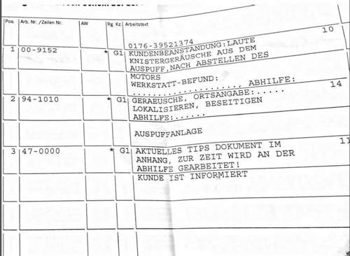

Anbei das Auftragsformular einer MB-Werkstatt in Hagen. Das Auto ist ein S204 aus 09/2013 mit dem M274 Motor 1,6 L.
Laut neuester Information dieser Werkstatt soll das Knistern durch den KAT verursacht werden. Weiss da jemand was konkretes?

Super!
Hast du das angehängte Tipsdokument zufällig auch?
Das dachte ich auch erst (siehe Seite 1!), kommt aber definitiv aus dem mittlerem Topf.
Nur wird dieses Knistern mit der Zeit zum lauten, rhytmischen Knacken (siehe Soundfile Seite 8). Seid Sep. 2014 habe ich die geänderte AGA ab Kat, nach 10.000km herrscht immer noch absolute Ruhe, sowohl nach Kurz- als auch nach Langstrecke.
Ein offizielles TIPPS-Dokument (Ausdruck) gibt es m.W. hier nicht.

Das wollte der freundliche nicht rausrücken.
Typisch.
Sehr schade...
Aber trotzdem vielen Dank!
Das knacken wird von einer Gleithülse im Mittelschalldämpfer verursacht! Hat mit dem KAT m. E. nichts zu tun! Ausgetauscht wird dann die AGA ab mittleren Dämpfer.
