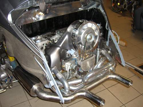

Würde ein Typ 1 Sportauspuff mit Fächerkrümmer, z.B. von Ahnendorp an einen solchen Typ 4 Motor mit den neuen Nachbauköpfen mit entsprechendem Auslass wie beim Typ 1 passen, bzw könnte man ihn anpassen?

nein Typ4 und Typ1 sind komplett unterschiedliche Anlagen.
Was meinst Du mir neuen Nachbauköpfen für Typ4 mit Typ1 Anschluß ?
Gruß Jürgen
An die Billet-Köpfe vom Remmele, Pieper, Orratech etc. passen mit leichten Änderungen die meisten Fächerkrümmer von CSP, Ahnendorp etc. Die großen Töpfe von VintageSpeed sollten auch gehen, da sie die getrennten Krümmer haben.

Henry, genau das dachte ich mir. Dann wäre diese Frage auch geklärt. Danke dir und auch HD-Jürgen
