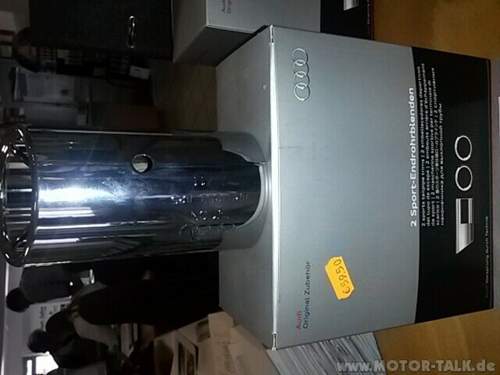

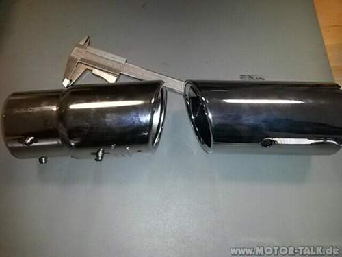

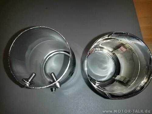

Leider habe ich den zettel mit den Maßen und Nummern gerade nicht zur Hand, habe aber Bilder gemacht.
Maße reiche ich morgen nach. Die mit den Klemmschraiben sind die kleineren für 60 Euro.

bestens, ich war heute beim Kumpel im Audi Zentrum, so richtig Helfen konnte mir dort auch keiner.
Dann warte ich auf deine Maße und entscheide dann!
