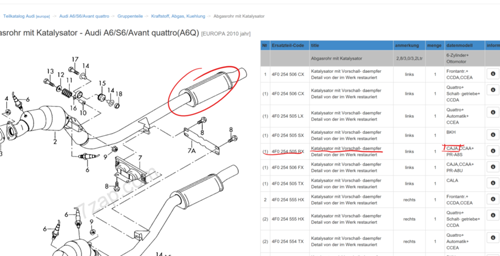

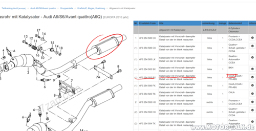

Guckst du mal hier: https://audi.7zap.com/.../
Kann es sein, dass Vorschalldämpfer und Kats vertauscht werden?
Wenn man bei hohen Drehzahlen vom Gas geht und dieses "Asiknattern" haben möchte, dann muss man von einem Chiptuner die Schubabschaltung deaktivieren lassen. Einige bieten es mit Gutachten an, hierbei versucht die Elektronik zu erkennen, ob man sich innerorts oder außerorts befindet. Meiner Meinung nach mit das sinnfreieste, was es gibt. Die Gelehrten streiten sich auch darüber, ob es eventuell schädlich für den Motor ist. Fakt ist, dass Sprit eingespritzt wird, obwohl er nicht benötigt wird. Ältere Autos (30 Jahre und älter) haben keine Schubabschaltung, knattern aber nicht so, wenn man es nicht provoziert, haben aber auch keine Kats.
@pfrumt schrieb am 6. Juli 2018 um 09:53:09 Uhr:
Ja genau eben nicht !
Das ist der MSD. Das verkaufen eben oft Leute als VSD, ist er aber nicht.
Das hier ist der VSD …….. integriert leider in die Downpipe …..
--> https://audi.7zap.com/.../
Und da in der Downpipe auch noch der KAT ist, ist das grad sehr unvernüftig/unbezahlbar für mich Neu zu kaufen.
Und gebraucht finde ich grad keine für genau mein Motortyp "CAJA"
Das ist doch zum Mäusemelken...…. 😮

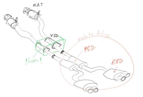

Da sollte es aber für einen Auspuffbauer kein Problem sein andere Vorschalldämpfer anzubringen, kann man ja ebenfalls mit Schelle machen, wenn man zum Schweißen nicht dran kommt. Dann noch abklären, ob eine X-Pipe zwischen Vorschalldämpfer und Mittelschalldämpfer Sinn macht. Diese *kann* die Leistung im oberen Bereich etwas steigern und ggf. wird er dadurch schon etwas leiser. Aber das bespreche lieber mit deinem Auspuffbauer oder jemanden, der damit Erfahrung hat.

Im Anhang mal die Bilder zum Verständnis:
Ich habe die Anlage bestehend aus 2xMSD und 2xESD gekauft und montieren lassen.
Da beim umbau aufgefallen ist, das der VSD eh nicht original war und verfuscht/kaputt war (grüner Kasten im Bild), wurden kurzerhand änliche VSD von BN-Pipes eingebaut.
Aber eben nur änliche, ….. und eben nicht speziell für den 3.0 TFSI entwickelt.
Und das ist glaube ich grad das Problem... das diese Kombination aus den VSD, MSD und ESD von BN-Pipes so nicht für den 3.0 TFSI taugen resp. sich gut anhören, resp. eben ein unerträgliches Brummen aus deren Kombination entsteht.

@Audi_S6_Avant schrieb am 6. Juli 2018 um 18:54:48 Uhr:
Ja genau eben nicht. 1A und 1B sind die Vorschalldämpfer mit Teilenummern. Der Link von Dir ist nicht für deinen Motor.
Kann sein, aber sowas wird vielleicht dein Auspuffbauer wissen oder vielleicht jemand aus dem Forum.

@pfrumt schrieb am 6. Juli 2018 um 19:37:35 Uhr:
Quatsch ! Ich hab keinen 10Zylinder, sondern den 3.0 TFSI
Die Kennbuchstaben meines Motors sind "CAJA" und dieser befindet sich nur in der Liste in meiner Verlinkung der Downpipes:
