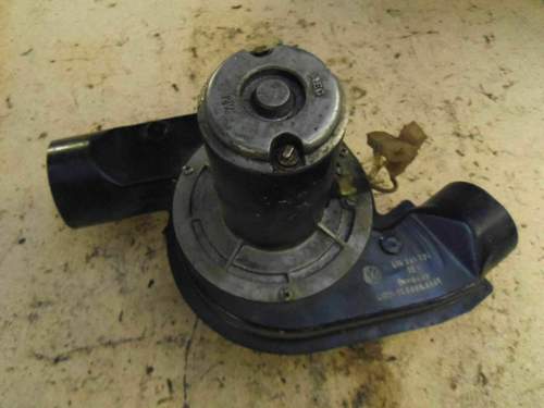

Ziel ist ein 1800er Motor ohne Heizung, es soll über ein Gebläse (aus einem 914er) etwas Wärme in den Innenraum geleitet werden mehr auch nicht.

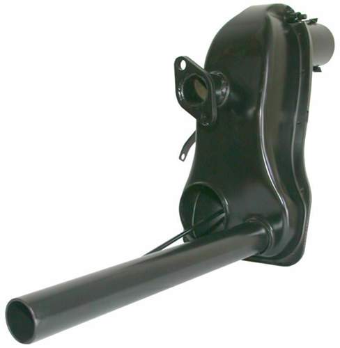

Hallo, wenn es ein PKW geschlossen ist, brauchst du eine Heizung, sonst gibt es keinen TÜV. Diese wird beim Käfer über die Wärmetauscher (Teil des Auspuffs) zur Verfügung gestellt. Es wird kalte Luft über das Gebläse in die Wärmetauscher gedrückt und dort erwärmt. Dann wird die warme Luft in den Fahrgastraum weitergeleitet. Gesteuert wird das über klappen und Seilzüge.
Ggf kannst du für den TÜV eine elektrische Heizung oder eine Standheizung einbauen.....
J-Rohre sind Auspuffrohre ohne Wärmetauscher. Du hast dann keine Heizwirkung mehr. Heizbirnen ist Umgangssprache für die Wärmetauscher ist also das selbe gemeint.
Wenn Du einen Zentralvergaser fährst, wird die Ansaugbrücke über den Auspuff vorgewärmt, bei einem Zentralvergaser (sitzt ja in der Mitte des Motors) sind die Ansaugwege lang, die Vorwärmung soll das Kondensieren des Kraftstoffs am Saugrohr und Vergaser Vereisung verhindern..... Der Auspuff muss dann auch anschlüsse für die Vorwärmung haben.
Bei Zweifach und Doppelvergasern kann man wegen der kurzen Ansaugwege auf Vorwärmung verzichten. Man nimmt dann Anlagen ohne Vorwärmung. Man kann aber eine vorhandene Vorwärmung auch nachträglich dichtlegen.
Dein Vorhaben mit dem Porsche Gebläse funktioniert ja eh nicht mit Zentralvergasern, also ist eine Vorwärmung unnötig.
Allerdings bekommst du ohne Wärmwtauscher auch keine Wärme in den Innenraum.

ja genau, du brauchst dann einen Gebläsekasten ohne die Abgänge für die Schläuche und J-Rohre. Ob der TÜV dann eine elektrische Heizung akzeptiert musst du klären. Wenn du eine richtige Standheizung einbaust, ist das aber kein Problem.

Hatte der 914er ein elektrisches Heizgebläse?
Also elektrische Heizung?
Passt sowas in einen 1200er Vorderbau? Bilder?
Ohne es zu wissen würde ich annehmen, dass der ein Gebläse für die Heizung hat (wie auch der T2 mit großem Motor), aber kein elektrisches Heizgebläse.
Um elektrisch zu heizen dürfte die Lima zu klein sein.
Im Bekanntenkreis haben 2 Leute einen elektrischen Walzenlüfter mit Heizung verbaut. Sind unter der
Armaturenverkleidung direkt mit den Heizungsschläuche verbunden. War TÜV konform. Preis 14,95 Stück.
Heizleistung? Es kommt ein wenig warme Luft raus. Mehr nicht.
