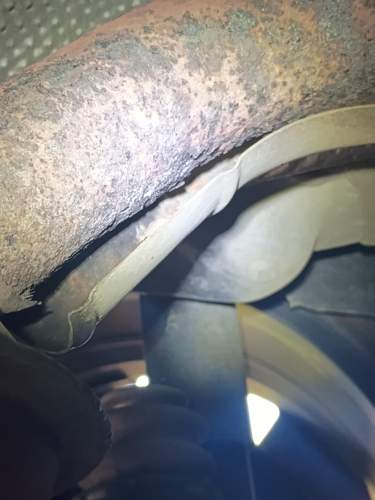

Hallo Schwarmhirne...
ich habe seit einer Woche eine kleine Undichtheit im Auspuffrohr nahe dem Endtopf an meinem
2017er C4 Grand Picasso THP 165
Nun war ich heute auf der Hebebühne um die Sache zu lokalisieren.
Im Bogen, der über die Hinterachse geht ist ein kleines Hitzeschutzblech am Rohr montiert, da ist ein leichter Luftstrom fühlbar ( Bild ).
Kann es sein, daß der Auspuff von vorne bis hinten an einem Stück geschweißt ist ?
Oder habe ich (hoffentlich) die Verbindungsstellen übersehen....
Auch finde ich in den "normalen" Ersatzteil-Seiten keine Auspuffteile für den C4, wenn also jemand einen Link für mich hat - her damit.
Danke schon mal vorab
Gruß Forri

Das machen viele Hersteller so. Du musst das Rohr durchschneiden und den entsprechenden Schalldämpfer dann separat tauschen.
Den Schalldämpfer tauschen wäre ja nicht das Problem, wenn ich einen passenden online finden würde...

Das ganze Rohr wirst du auch beim Vertragshändler nicht bekommen, da dar Auspuff ab Werk montiert wird bevor die Achse drunter sitzt. Der Vertragshändler verkauft auch einzelne Schalldämpfer. Preislich natürlich über den Zubehörpreisen, dafür aber mit gleichbleibend hoher Qualität. Im Zubehör ist die Qualität je nach Preis natürlich sehr unterschiedlich.

Nun, ich bin am überlegen ob ich einen 8 Jahre alten Auspuff "am Stück" abbaue, heute das eine Löchlein schweiße und in 2 Wochen vermutlich das nächste...
Abbauen, schweißen, anbauen sind 3 Stunden Arbeit, die ich selbst nicht machen kann mangels Equipment. Also Werkstatt - 400 Flocken...
Werd mal ein Reparaturband versuchen und parallel nach Ersatz ( Unfall Pkw etc. ) suchen
