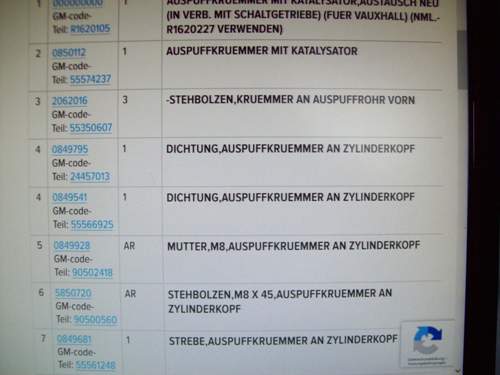

hab da mal eine Frage zum Thema Auspuff erneuern.
Ich will den Auspuff ab Kat bei menem
Corsa D, Bj. 2006, 1,2l, 80 PS, erneuern.
Teile sind jetzt da.
Bei dem Montagesatz ist alles dabei allerdings nur die 3 Muttern für die Verbindung Kat, Auspuff dabei keine Schrauben ?
Hat der Corsa Schrauben oder Gewindebolzen ?
Falls ich die ( ich hoffe ja nicht ) abreißen sollte wollte ich auf jeden Fall neue dabei haben.
Allerdings kann ich keine Schrauben wie auch keine Gewindebolzen im Netz finden.
Habt ihr da vielleicht eine Ahnung was der Corsa hat Schrauben oder Gewindebolzen und wo ich sowas bekommen kann ?

STEHBOLZEN,KRUEMMER AN AUSPUFFROHR VORN 55350607 sollte die Teilenummer sein.
Normal sind dort Stehbolzen verbaut...die Muttern sind normalerweise aus Kupfer gegen festrosten...im Normalfall nach einsprühen mit Rostlöser normal auszubauen sein...

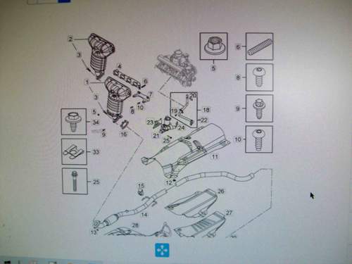

Hie rauf Pos. 3 siehst du die Stehbolzen.
https://www.ilcats.ru/.../?...
Hallo, im Anhang ist die Abbildung Nummer 6 der Stehbolzen M8 x 45 .

@Hubert Moennikes schrieb am 5. November 2023 um 10:04:00 Uhr:
@Hubert Moennikes
Ähm das sind die Stehbolzen am Abgaskrümmer im Zylinderkopf und nicht am KAT zur Abgasanlange zum Flexrohr. Steht doch dort beschrieben in deinem Bild.
Vollkommen falsch und nicht die richtigen Stehbolzen.

Ich nicht, du hast diese jetzt bestellt.
Richtig sind diese hier und davon 3 Stück.

Themenstarteram 5. November 2023 um 16:40
danke für die Info.
Genau diese Bolzen habe ich Bestellt auch genau da in deinem Link.
Lifeforce hatte schon die Teilenummer geschickt und anhand der Nummer bin ich auf diese Bolzen und ERZATZTEILE-Profi gekommen
