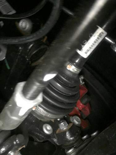

Hast du die Bremssättel selbst lackiert? Hast du dabei mal geschaut welche Hersteller dies sind?
Bei unserem viel auf, das eine Achse mit ATE Bremssätteln und eine Achse mit TRW Bremssätteln verbaut ist, was mir auch komisch vorkommt.
Die Bremssättel sind ab Werk rot(beim 220ps tsi).Bei meinem wurden die Bremskolben ausgetauscht(hat meine VW Werkstatt vor Auslieferung gemacht)lg

@Clownfish70 schrieb am 24. August 2018 um 12:21:52 Uhr:
Mein Kollege hier ( ehemals vor vielen Jahren Mechaniker) sagt das gleiche wie VW in dem Antwort Schreiben, das sei völlig normal.
Aber warum haben dann gebrauchte Beetle‘s diesen Rost nicht? Und warum holt mich der Reifenhändler beim Felgenwechsel dazu, da er sowas an einem Neuwagen noch nie gesehen hat?
Das werd ich mein Mechaniker auch fragen wenn er aus dem Urlaub zurück ist , ich finde das auch komisch!

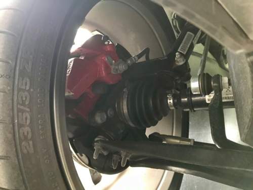

Ich muss zugeben, dass ich nach der ersten Rost-Meldung mit etwas anderem gerechnet habe und jetzt auch nochmal schauen müsste ob es bei uns vorhanden ist oder nicht. Auf den Fotos sieht es für mich so aus, als ob die Stelle abgeschliffen ist. Wird dort vermutlich blank wie eine Bremsscheiben sein, damit die Schraube beim anziehen gleichmäßig zieht. Obtisch sieht es nach Guss aus, was ja bekanntlich nie 100% glatt ist. Wird dort vermutlich mit der Fräser bearbeitet worden sein. Ich kann mir von daher auch vorstellen, dass es normal ist. Hier wäre interessant zu sehen wie dies bei älteren Beetle des selben models aussieht. Früher gab es ja zwei verschiedene Achsen soweit ich weiß, von daher müsste man einen anderen mit der gleichen Achse sehen.
Also, meiner hat‘s auch so!Bilder sind nicht so doll, aber man kann es einigermassen erkennen...
Also, meiner hat auch solche Stellen und ist bereits im März 2018 zugelassen worden. Ist mein Zweitfahrzeug und wurde nur bei schönem Wetter gefahren.
Zuvor hatte er noch beim Händler im Ausstellungsraum gestanden. Demzufolge müssten bereits alle Fahrzeuge, welche vor dem Februar 2018 in Deutschland ankamen, diese Stellen gehabt haben.

Ich stand ja mit unter der Bühne. Bei unserem blättert diese schwarze Farbe rund um die Schrauben regelrecht ab.
Vermutung des Reifenhändlers war, dass die Schrauben gelöst (Auslieferungsstopp und keine Infos) worden und danach mit Schlagschrauber oder so viel zu fest angeknallt worden, sodass die Farbe weggeplatzt ist.
Und bei unserem ist ja abseits der ganzen Schraubenproblematik auch Kantenrost an den Radaufhängungen.
