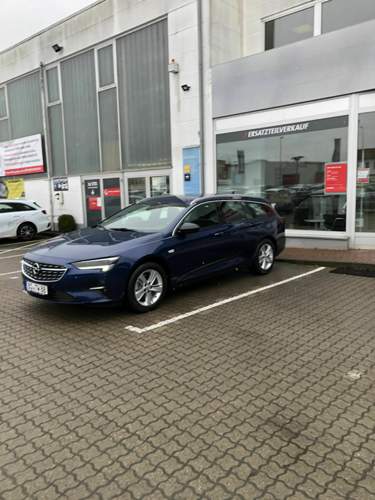

@Maxi-tbs schrieb am 8. Januar 2021 um 16:32:00 Uhr:
Noch ganz sauber
Chic !
Hast Du auch mal ein Bild vom Heck ?
