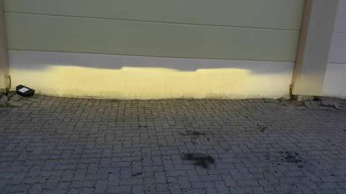

Ich bin mit der Ausleuchtung der Fahrbahn durch das HD Matrix Licht nicht zufrieden. Das Matrix Licht im A6 4G hat mir besser gefallen.
1. Die Reichweite des Lichtkegels ist deutlich kürzer. Scheinwerfer scheinen zu tief eingestellt (was man nicht einfach so verstellen kann)
2. Die Ausleuchtung ist nicht homogen. Einige Bereiche in der beleuchteten Fläche sind dunkler als der Rest. Die Seitenbereiche sind nicht so hell wie sie eigentlich sein sollten.
Im Anhang eine angestrahlte Wand. Sieht das bei euch im oberen Bereich auch so "zerhackt" aus?
Beim 4G war das Matrix wie fahren mit Tageslicht. Beim 4K kommt es mir so vor als wären einige LEDs entfernt worden.

Vielleicht erkennt das System ja, dass dort eine Wand ist und regelt deswegen runter.
Also beim 4G ist es so das Matrix im Stand gar nicht an geht. Und du stehst ja vor einer Wand.
Erst ab einer bestimmten Geschwindigkeit geht es.
Ach so, und über GPS weiß es auch das du innerhalb einer Ortschaft bist. Da geht es auch nicht.
Wie gesagt, alles 4G. Aber glaube nicht das 4K groß anders ist.
Da sieht man ja auch "nur" das Abblendlicht. Beim Start sollte man auch das Anpassen an den Ladungsausgleich sehen können. Scheint also ob das Ablendlicht nun auch aus mehreren Segmenten zusammengesetzt wird. Aber das die Kanten keine einheitliche Linie bilden war ja auch vorher schon so nur halt mit 2 Elementen statt jetzt den 6.
Ich bezweifle das man da groß was einstellen kann. Das sind ja jetzt einzelpixel die über einen gemeinsamen Reflektor gehen.
Kannst die Scheinwerfer ja auch einstellen lassen.
Hab meinem damals 3x einstellen lassen bis ich zufrieden war.
Macht AUDI das oder hast du dir jemanden mit VCDS gesucht?
Bei mir muss unbedingt die Reichweite nachgestellt werden, ich hoffe das geht.
Aufgefallen ist mir noch, dass das Licht oft gelblich ist und nicht weiß. Z.B. bei reflektierenden Straßenschildern ist das Weiß meistens gelb. Denke es dimmt soweit runter damit es nicht blendet, sieht aber trotzdem merkwürdig aus.
Auch scheint, im Vergleich zum Matrix beim 4G, die Matrix-Funktion auch schon bei sehr niedrigen Geschwindigkeiten aktiv zu sein. Komisch ist allerdings, dass sogar parkende Autos, Hänger vom Scheinwerferlicht ausgespart werden. Diese werden kurz angeleuchtet, verschwinden aber dann im Dunkeln. Für mich keine positive Eigenschaft.
