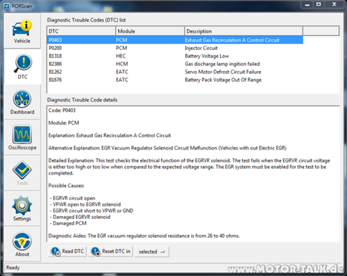

Auslesen über OBD bei TDDI/TDCI BJ02?
Ford Mondeo Mk3 (B4Y, B5Y, BWY)
Moin Jungs.
Habe hier schon die Suche Strapaziert und auch Google. Aber so richtig fündig bin ich nicht geworden.
Ich habe noch ein AGV3000 liegen mit OBDDiag. Das Modul wird zwar erkannt, aber das Steuergerät des Autos nicht. Weiß einer von euch mit was man das Steuergerät bei nem DTCI/TDDI von Bj02 auslesen kann? Hab da mal zwei Sachen in der Bucht gefunden.

Naja, für ein org. ELM327 Interface muss man schon 100 Euronen rechnen.
Ob man Chinesen-Ware kauft muss jeder selber wissen.
Was auch funktioniert ist das F-SUPER mit der Formidalbel Software.
Wobei das auch ein Nachbau vom mOByDic ist.
Der echte Chip kommt aus der Türkei.
Worum es mir eigentlich ging ist, dass vFL Mondeos ohne OBDII nun auch mit ELM327 ausgelesen werden können.

zusammen gefasst: leider nur das IDS VCM von ford. es gibt meines wissens nach kein einziges OBD-lesegerät für deinen mondeo.
lediglich das IDS VCM funktioniert dort richtig.
Gerade der Diesel unterstützt OBDII erst ab Bj.'04 auf erträgliche Weise.

eine ABS diagnose kannst du eh nur mit dem ford diagnosesystem machen (IDS VCM)
ich denke bei dir hat mindstens ein sensor ein problem....oder wackelkontakt....oder ein stecker ist korrodiert.
wenn das ABS mal blinkt solltest du genauer hinschauen und den blinkkode merken.
