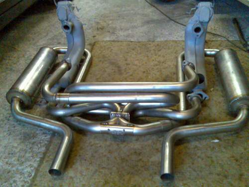

Habe heute den Auspuff vom Typ 4 runtergeschraubt und durch die Löcher nach oben in den Kopf geschaut. Da ist mir aufgefallen, dass die Auslassventile von Zylinder 2 und 3 viel heller sind als 1 und 4.
Wie kommt so was zustande?

Du hast 4 Vergaser... und die laufen nicht unbedingt synchron und mit denselben Werten. Die Düsen haben Toleranzen.
Da müßtest du jeden einzelnen Zylinder mit einem Lambda Tool einmessen und die Düsen bestücken...
Bis in diese Bereiche wird man kaum vorstoßen...
Toleranzen einfach.
Ich würde aber ganz genau nach leichten Undichtigkeiten suchen, die machen sowas auch.
Es kann auch passieren, wenn man diese Synchronisierungsschräubchen an den Weber Vergasern anfasst (obwohl überall geschrieben steht, dass man sie nicht öffnen soll, auch in den Weber Manuals).
Denn die mischen nur reine Luft dazu.
Die hellen AV sind doch ok so. Genau richtig.
Die schwarzen müssten aber heller sein. Da läuft wohl was zu fett.
