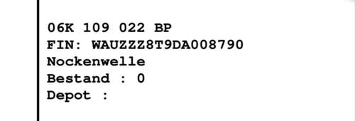

seit Tagen suche ich vergebens nach der passenden Auslassnockenwelle für mein Auto und bin schon am verzweifeln (zur Not, kann man es natürlich bei Audi direkt bestellen, ich weiß).
Dennoch möchte ich gerne wissen, ob ich einfach zu dumm bin, um die richtige Nockenwelle zu finden oder es extern gar nicht zu kaufen gibt?
Ich habe die OE-Teilenummer von Audi für mein Motor/Auto, aber wenn ich die eingebe, kommen andere Auslassnockenwelle, als die die in meinem eingebaut sind.
Bilder sind eingefügt. Zwar sind die Buchstaben nicht identisch, aber die Zahlen der OE-Teilenummer schon, die identischen Teile finde ich mit der OE-Teilenummer auch nicht.

Die OE-Teilenummer

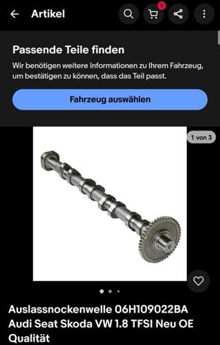

So sehen die aus, wenn ich danach suche

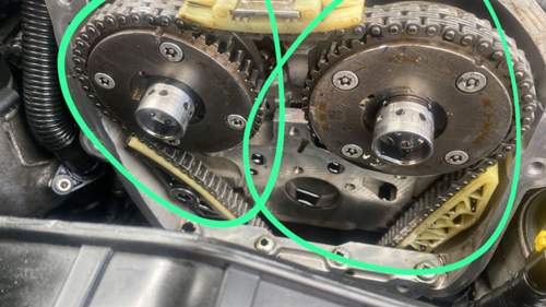

So sieht es bei mir aus.

Das Problem ist, dass da jeder durcheinander kommt.
Der EA888 Gen. 3 hat eine Nockenwellenverstellung für Ein- und Auslass.
Das Bild zeigt die Nockenwelle für einen Gen. 2-Motor.
Da kommen selbst viele Werkstätten und Fachhändler durcheinander.
Das hier brauchst Du, muss nur die einzelnen Teilenummern durchzusuchen, das schaffe ich jetzt nicht:

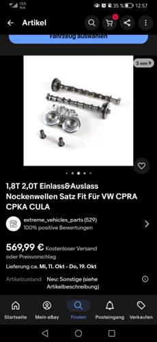

Vielen Dank für diese schnelle und ausführliche Antwort.
Diesen Nockenwellensatz habe ich auch gefunden, aber ich war wegen dem Händler nicht sicher, ob er vertrauenswürdig ist.
Die OE-Teilenummer habe ich kontrolliert, abgesehen von den Buchstaben, stimmen die Zahlen überein, also anstatt bei der ersten Nockenwelle:
06L 109 021 S - wäre da - 06L 109 021 H
und bei der zweiten:
06K 109 022 BP - wäre da - 06K 109 022R
Könnte ich das dann so bestellen, wenn die Buchstaben sich halt am Ende nur unterscheiden und wenn du oder jemand schon Erfahrung mit dem Händler haben sollte und das man dort bestellen kann?

Die Welle wird passen. Ich würde die nur mit der dort angegebenen Teilenummer woanders bestellen. Nicht dort.

Dann meide ich die Seite, habe jetzt mal nach der OE-Teilenummer gesucht von der Seite, finde aber weiterhin einfach keine passende Auslassnockenwelle, außer die ganzen Nockenwellensets aus China...
Hat jemand Erfahrung mit der Ware von da oder dann lieber bei dem einen Teil einfach original bei Audi selbst bestellen?...
OE-Teilenummer stimmen, aber aus China..

In diesem Motor war ursprünglich Auslassnockenwelle "06K 109 022 Q", ersetzt in "06K 109 022 AR", ersetzt in "06K 109 022 BP"
Bei der Einlassnockenwelle war ursprünglich "06L 109 021 C" verbaut, ersetzt in "06L 109 021 E", ersetzt in "06L 109 021 H", ersetzt in "06L 109 021 N", ersetzt in "06L 109 021 S"
Man sollte das aktuellste Teil nehmen, andere Wellen mit anderem Index (06K 109 022R ist zum Beispiel für den 2.0 TFSI) sind nicht für diesen Motor vorgesehen.
Und wenn es die nicht im freien Handel gibt, nimmt man sie original.
