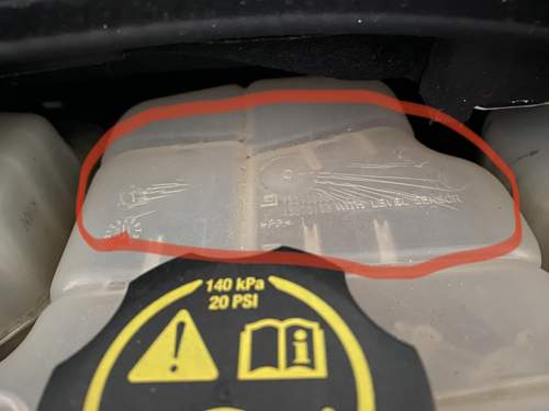

ich habe gerade mal im Motorraum geschaut, was es dort so neues gibt.
Da sind mir bei dem Ausgleichsbehälter fürs Kühlmittel seltsame Risse aufgefallen. Ich könnte schwören, die waren da vorher nicht. Scheinen aber wohl nur oberflächlich zu sein, so macht es zumindest den Eindruck. Kühlwasser ist auch nicht weniger geworden.
Habt ihr das auch, muss das so oder verabschiedet sich bald mein Behälter ins Nirvana?

Hallo, wurde hier kein Risiko eingehen, lieber tauschen ( ebay 24€ ) altes Kühlmittel absaugen, Batterie ausbauen und Behälter tauschen und fertig. Gruß Patrick

Kühlsystem sollte danach wahrscheinlich auch noch entlüftet werden, oder?
Das sind Spannungsrisse innerhalb des Kunststoffs. Die müssen zwar nicht zwingend undicht sein, aber da sie auch unten am Behälter sein können, solltest du ihn zeitnah wechseln.
PWerner hat es ja schon richtig beschrieben, aber du musst nicht das gesamte Kühlmittel ablassen. Nur den Behälter leeren, dass du ihn mehr oder weniger "trocken" ausbauen kannst. Entlüften fällt dann auch weg.
Ich habe diese Risse ebenfalls seit ein paar Jahren und konnte bisher kaum einen Wasserverlust feststellen. Mein Behälter hat bisher den Druck gehalten und es sind anscheinend nur oberflächliche Risse. Konnte auch unterhalb dem Behälter keine Feuchtigkeit feststellen.

Der Bhälter steht unter Druck. Also tauschen. Das geht nicht lange gut.

Hier hingen unten immer Kühlmitteltropfen und ich beobachtete Kühlmittelverlust.
Hab dann den Behälter getauscht. https://www.amazon.de/gp/product/B075T6PS35
Als ich nach dem Problem gegoogelt habe, fiel mir auf, dass das ein verbreiteter Schwachpunkt zu sein scheint.

Kunststoff altert, die Weichmacher gehen raus und dann treten solche Spannungsrisse auf.
Wenn der Behälter getauscht wird mit einer Gripzange den Schlauch abklemmen, Schlauchbinder zurück ziehen schnell Finger auf den Stutzen drauf und Behälter raus und in einen Eimer der sauber ist entleeren.
Dann den neuen Behälter einsetzen und anschließen.
Kühlmittel aus dem alten Behälter wieder einfüllen.
Evtl. was ergänzen.
Fertig.
Da braucht man nichts entlüften.
