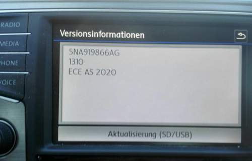

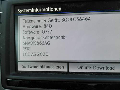

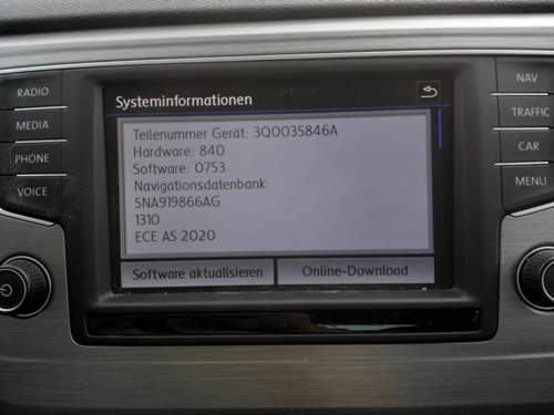

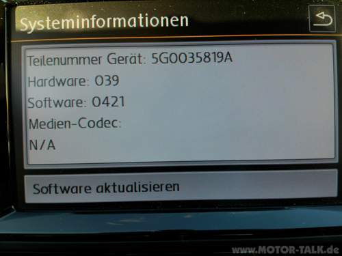

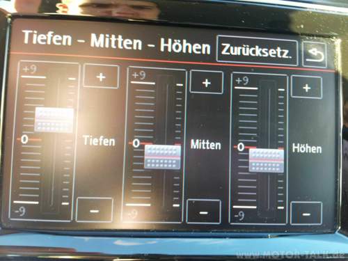

Themenstarteram 12. November 2013 um 18:33
UPDATE----UPDATE----UPDATE----UPDATE
hi leute
hatte gestern ja den termin bei meinem freundlichen gehabt. natürlich wurde kein fehler festgestellt weil es ja wieder geht und bis dahin wieder keine macke hatte.
er meinte nur wegen dem problem mitn tempomaten, das es vlt dadurch kam weil es einen komponentenschutz gibt. vlt ist mein auto in so ein modus gegangen. weil das auto dachte das radio wurde geklaut oder so.
alles nur vermutungen gewesen.
hatte heute nochmal einen termin gehabt. es wurde mir ein software update für das composition media aufgespielt. dauer rund eine stunde.
es soll einige fehler mitbeheben. siehe die zwei fotos. das eine hat bei mir die höhen mitten und tiefen einstellung designmäßig verändert.
bei der fahrprofilauswahl sind jetzt kleine bilder über den namen. zb bei eco straße mit baum. bei sport sind zwei rennflaggen zu sehen.
aber was mir aufgefallen ist das der bildschirm des cm wensentlich dunkler geworden ist. aber einstellen lässt es sich wahrscheinlich übers setup nicht. habe nichts gefunden.
und was schön ist wenn man neue radiosender auf die plätze abspeichert werden gleich die radiologos automatisch hinzugefügt. denn meine sender waren nach dem update komplett weg.
nun ist es eine frage der zeit ob dieses problem wieder auftritt oder einmalig war.
mfg
dave_1989
Softwarekennung
Was sich bei mir zb geändert hat
