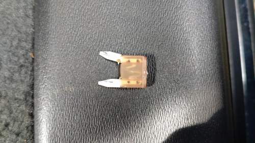

Fall zum Teil gelöst: was zumindest Bedientafel für Fensterheber und Kofferraumbeleuchtung angeht. Also ich habe nochmal an den Sicherungen angesetzt,da es für mich unerklärlich war das alles zusammen an einem Kabel hängt. Anscheinend hab ich doch nicht alle Sicherungen durchgecheckt. Ich bin davon ausgegangen das die Kofferraumbeleuchtung und Bedientafel an einer 7.5A hängt und hab glaub ich alle 7.5A geprüft, da im Handbuch die Beleuchtungen mit 7.5A angegeben sind. Pustekuchen: sehe ich eine 5A Sicherung und bekomme diese kaum ab ...Die war dermaßen verformt. Habe nun gewechselt,und alles funktioniert.
Seltsam ist nur,das ich mal nun alle Sicherungen überprüft habe mit Handbuch. Zum Teil hängen ganz andere Sicherungen ,also an Ampere,
als das was im Handbuch steht. Seit ich den Wagen habe wurde nichts an den Sicherungen gemacht. Schon seltsam.

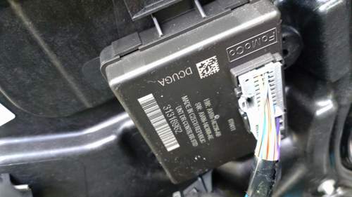

Habe nun mal hinten links angefangen weil die schon länger genauso rummeckert...da klackert beim verschließen das Steuergerät- hoffe es ist richtig- der Tür.
Wenn das Defekt ist, wisst ihr ob man dies einfach austauschen kann oder muss da etwas angelernt werden? Habe mal Bilder drangehängt...

Zumindest die 5er Sicherung, die da kaputt war, würde ich mit der Größe ausrüsten, die im Handbuch steht.

Das hängt alles an einem Kabel. Das Buskabel verbindet so grob die SGs vom Auto. Heißt dann durchaus, daß bei einem Defekt (gerade der Kabelbaum Tür ist so ein Kandidat) alles mögliche nicht mehr funktioniert. Weil halt die Kommunikation zwischen den SGs nicht mehr klappt.
Brain kann das sicherlich deutlich besser erklären... :D
Hab ich auch so gemacht. Da ist jetzt eine 7.5A.
Aber du hast es auch schon gut erklärt! Habs soweit verstanden :)
Wenn eine Sicherung durch ist, sollte man da nicht erst die Ursache beseitigen, ehe man eine neue und dann noch stärkere einbaut? ;)
KUM
Eine stärkere wurde laut Boardbuch nicht verbaut.Da soll ja eine 7.5A rein. War aber komischerweise nur eine 5A drin... Und wenn nun auch aus welchem Grund auch immer plötzlich die Spannung schwankt oder sich ändert, dies aber für die 5er nicht reicht aber für die 7.5 schon...dann kanns sie auch mal rausfliegen...
Aber im Grunde hast du recht... Ursachenforschung steht an...wieso ist die Sicherung plötzlich durch?

Eine Schmelzsicherung dient ausschließlich der Absicherung des dahinter verwendeten Kabels und NICHT des/der Geräte(s), die daran angeschlossen sind (Motor, Lampe, Steuergerät ...)! Dann gibt es für jeden Sicherungs-Wert eine I-t Charakteristik. Diese definiert, wann die Sicherung bei welchen Strom 'auslöst'. Um eine 5A-Sicherung zum 'Schmelzen' zu bringen, muss entweder über einen längeren Zeitraum (100h) ein Strom von 1,1 * In geflossen sein, oder 2 * In in einem Zeitraum von 5s - nur als Beispiel.
Ich sehe zwar tatsächlich einen Zusammenhang zwischen der Beleuchtung und den Türsteuergeräten, was die Absicherung anbelangt (siehe Anhang, war mir so nicht bewusst), jedoch zu glauben, dass die Sicherung durch eine defekte Lampe so aussieht, eher als unwahrscheinlich. Sollte das Problem noch einmal auftreten, so würde ich im Bereich der Kabeldurchführung zur Tür das Problem weiterhin verortet sehen.
