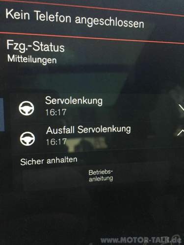

Könnt ihr die Fehlermeldung mal genau im Wortlaut posten? Oder ein Foto?

Hier die Fehlermeldung.....

Genau das, ich hatte sogar schon den Totalausfall der Servolenkung angezeigt bekommen.
„Servolenkung ausgefallen - bitte sicher anhalten...“
