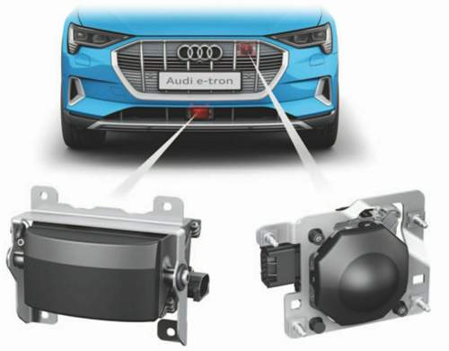

By the way: arbeitet der e-tron überhaupt noch mit Radar im jüngsten Modelljahr oder geht das alles über die Kamera? Beim Marktstart des e-tron habe ich das Radarauge schon unten mittig in der Schürze entdeckt, beim Sportback MJ21 ist es dort allerdings nicht mehr verbaut... :confused:

Der Sensor der beim e-tron unten mittig ursprünglich eingebaut war, war das LIDAR.
LIDAR wird seit MJ20 nicht mehr eingesetzt/verbaut.
Den Radarsensor gibt es aber immer noch, der war/ist allerdings unsichtbar hinter dem Kühlergrill verbaut. Im Bild ist der Radarsensor oben rechts und das LIDAR unten in der Mitte.
Danke für die kompetente Antwort, hätte das doch auch mal mein Verkäufer gewusst... ;)
Da kann ich ja nur froh sein, dass Schnee in meiner Region seit zehn Jahren Mangelware ist und die Assistenten dann hier nicht so fix aussteigen, wenn das Radarauge hinter dem Grill versteckt ist - unbeheizt sitzt der ja sofort zu bei Schneefall...
