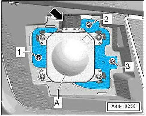

Seit 3 Tagen bekomme ich eine Meldung vom ACC
ACC und Audi braking guard: nicht verfügbar ...
Dachte es liegt am Winter-Schmutz .. also erst mal durch die Waschstrasse und gehofft ... aber leider keine Verbesserung ...
Man hat das Gefühl das das System immer wieder starten will, aber dann abbricht ... ansonsten keine Fehlermeldung bekannt!
Die Sensoren unten links/rechts sowie Scheibenmitte sind sauber!
Kann ich sonst noch was machen, ausser zum :-) zu fahren? : -(
am 7. Dezember 2018 um 6:02
Moin ist ne weile her, dass ich eure Hilfe hier in Anspruch genommen habe. Hab in letzter Zeit sehr viel um die Ohren gehabt und schon fast vergessen mich wie versprochen zu melden nach Problembehandlung.
Also es war die GPS Antenne bei mir die fehler Meldung gesendet hat. Kosten Punkt 890€ über die gesetzliche Gewährleistung ist nun alles wieder schick und funktioniert einwandfrei.
Danke nochmal für die Hilfe. :-)

Hallo liebe community,
Ich habe ein Problem mit mein dicken Baujahr 2012 mit dem 3.0TDI Motor und 245 PS
Vor 2 Wochen zeigte er mir einmal an ACC und Breaking guard nicht verfügbar, am nächsten Tag war die Meldung weg allerdings geht seit dem das ACC nicht mehr, es funktioniert einfach nicht mehr, sobald würde ich nichts drücken. Alle anderen Systeme funktionieren.
Fehlercodes sind:
92416 Funktionseinschränkung durch Empfangen fehlerwert
8448 Interne Störung
11264 Sensor für Automatische Distanzregelung
4709 Abstandsregelung Keine Kommunikation
Habe auch schon an die Antenne gedacht allerdings funktioniert das Navi ganz normal.
Hat da jemand schonmal Erfahrung gemacht und könnte mir weiter helfen ? Wäre euch da sehr sehr dankbar
Schönen sonnigen Tag euch allen.

Die beiden anderen Steuergeräte, die was melden, sind die beiden Radarsensoren vorne links und rechts in den Abdeckungen des Stoßfängers. Beide meckern sowohl über eine Störung als auch über empfangene Fehlerwerte. Der Fehler links:
Adresse 8B: Distanzregelung 2 (J428) Labeldatei:| DRV\4H0-907-561.clb
Teilenummer SW: 4G0 907 541 HW: 4G0 907 541
8448 - Interne Störung
B200F F0 [025] - Unbekannte Fehlerbeschreibung
bestätigt - ungeprüft seit letzter Löschung
Fehlerpriorität: 1
Fehlerhäufigkeit: 1
Kilometerstand: 192760 km
Datum: 2022.03.06
Zeit: 20:31:42
der ist der älteste (hattest Du alle Fehler schon mal gelöscht?) und er hat auch die höchste Priorität. Deshalb habe ich das im ersten Verdacht.
Vorschlag: Check mal die Stecker links und rechts an den Sensoren, da ist gerne der Matsch drin und die PINS gammeln. Bild hängt dran (Pfeil -> Stecker)
[Von Motor-Talk aus dem Thema 'ACC und Breaking Guard nicht verfügbar.' überführt.]
Radarsensor
Vielen lieben Dank für deine ausführliche Erklärung, beide Stecker an den Sensoren hab ich schon nachgesehen da scheint alles in Ordnung zu sein und an dreck war auch nichts zu sehen. Habe trotzdem beide nochmal richtig sauber gemacht aber trotzdem ist der Fehler da.
Habe mehrmals versucht den alten Fehler zu löschen allerdings lässt er sich überhaupt nicht löschen und taucht sofort wieder auf.
Dann gehe ich davon aus, dass das Teil kaputt ist. Die Teilenummer steht ja drin im Scan: 4G0 907 541 für den Slave links. Blöd ist nur, wenn Du das tauschen willst, wird eine Kalibrierung fällig. Ohne Kalibrierung des ACC würde ich mich nicht auf die Autobahn trauen. Das kann bis zur abrupten unnötigen Vollbremsung bei 230 führen -Horror-
Weil die Dinger teuer sind, würde ich aber erst mal alle Kabelverbindungen checken und die Alternativen durchgehen.

Na klar doch-mach ich gern. Es war das Steuergerät defekt. Neues STG auf der rechten Seite verbaut, kalibriert und es läuft jetzt alles wieder. Danke euch für eure Hilfe!! :)
