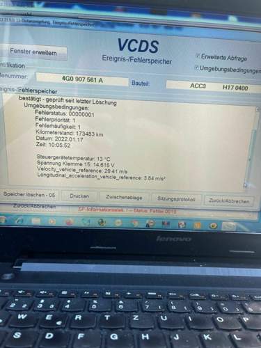

Hallo hab ein Problem mit Acc Alle anderen Systeme wie funktionieren einwandfrei.
Folgender fehler ist abgelegt in Acc Steuergerät

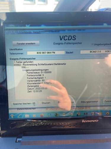

Auch Türschloss war ein fehler den hab ich heute neu eingbaut und wenn ich los fahre die Türen schließen kommt der selber fehler wieder.
Ich komm nicht mehr weiter ich hoffe mir kann jemand helfen
Danke schon mal
[Von Motor-Talk aus dem Thema 'Acc Brakin guard fehlerg' überführt.]
Moin
Zum ACC: das sieht nach kaputt aus… aber dazu noch eine Frage: Du müsstest eigentlich noch einen Fehler im Steuergerät für Bildverarbeitung 8E sehen.
Vielleicht sagt das was schlaues.
Die Beifahrertür: Kontakt im Stecker oder das Kabel oder der Mikroschalter im Türschloss.
Ok danke für die Antwort dann muss ich den sensor rechts tauschen.
Türschloss ist ja neu guck ich mal nach dem stecker gucken.
Muss mann Komponetenschutz entfernen?
Auch mal den Kabelbaum in der Tür und den TürTrennStecker ansehen. Das mit den Microschaltern ist eine VAG Krankheit, aber wenn Du es schon getauscht hast...
Original & Neu? oder Gebraucht und/oder Nachbau? Weil die taugen meistens nichts....
Hab orginalen gekauft!
Ich prüf das nochmal
Die Türen schließt er ab 15 kmh alle hab von aussen getestet
Danke
ZV verriegeln (während der Fahrt) und der ACC Kontakt im Türschloß sind zwei verschiedene Sachen. Das Türschloß hat mehrere Microschalter verbaut.

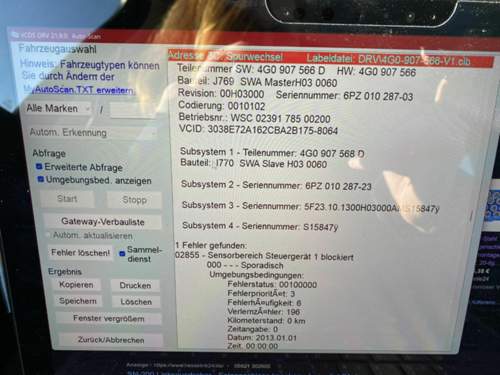

Moin,
Mir zeigt er folgendes an:
02855-Sensorbereich Steuergerät 1 blockiert (Sporadisch)
Es ist ein A6 Avant von 2013.
Er weißt das Problem auf dass er Fahrzeuge auf der rechten Seite im Totenwinkel nicht erkennt. Die linke Seite funktioniert einwandfrei. Auch die LEDs im Spiegel funktionieren, ein Fehler wurde/wird nicht angezeigt. Im FS erschien: 02855-Sensorbereich Steuergerät 1 blockiert (Sporadisch). Der Fehler ließ sich löschen, tauchte bis Dato auch nicht wieder auf allerdings ist der TWW immer noch ohne Funktion.
Laut erw. Messwerte liegen an den Steuergeräten 11,4V und 11,7V an.
Hat jmd eine Idee und kann mir weiterhelfen?
Danke euch :)
Fehler-tww
klingt blöde - aber mir hat Batterie laden geholfen - bei Spannung über 12,x Volt war der sporadische Ausfall des ACC dann behoben.
Folgendes konnte ich herausfinden:
Das Steuergerät für Spurwechselassistent (J769) sitzt in der Stoßfängerverkleidung hinten rechts, das Steuergerät 2 für Spurwechselassistent (J770) sitzt in der Stoßfängerverkleidung hinten links.
Sicherung ist SF8 (5A - Klemm 15) auf Sicherungsträger 4 im Kofferraum hinten rechts (grüner Halter unten rechts).
Es gibt eine CAN-BUS-Verbindung zum Diagnose-Interface für Datenbus, ich konnte keine Geber oder Sensoren usw. finden, vermutlich wird das über den CAN-Bus geregelt.
Vielleicht ist da ja irgendwo ein Wackelkontakt, ein Kabelbruch, eine marode Steckverbindung oder das rechte STG ist defekt. Versuch mal die Steuergeräte einzeln mit VCDS anzusprechen und (falls möglich) eine Stellglied-Diagnose durchzuführen.
Die Side Assist stg gehen öfters kaputt
