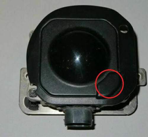

Weiß jemand für was der markierte Teil in den Bildern zuständig ist? Welche Funktion hat der beim Radar Sensor und wieso gibt es Sensoren mit Abdeckung in dem Bereich und welche ohne?
Die bei mir verbauten haben keine solche Abdeckung.
Acc-mit-cover
Acc-ohne-cover
Der Spiegel wird nur im Werk benötigt. Hat keine Funktion.

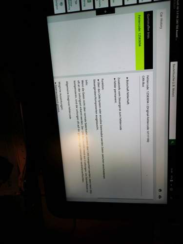

Hallo zusammen, bräuchte mal eure Hilfe zwecks Orientierung in welche Richtung nach dem Fehler gesucht werden sollte.
Mein acc und breaking guard ist nicht verfügbar und der side assist (tot Winkel) ist ebenfalls deaktiviert. Navi funktioniert also schließe ich die Antenne aus.
Der Mechaniker der mir das eben ausgelesen hat meinte er hätte die Fehler gelöscht und beide Gurtstraffer hätten auch Fehler angezeigt.
Ich hatte hier mal was von dem Steuergerät vom side assist gelesen.
Habt ihr ne Vermutung? Bin dankbar für jeden Tipp!
Hier die Bilder vom auslesen.
