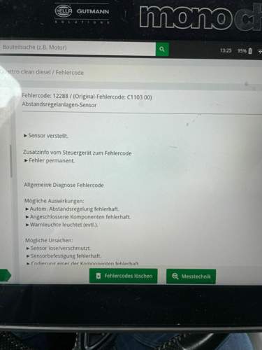

Das sind die Fehler die abgespeichert sind und sich nicht löschen lassen.
Steht doch relativ eindeutig dort was es ist
Kamera ? Oder leitung ?
Ich würde erstmal beim Kabel anfangen
Ja, ich würde auch beim Video-Kabel anfangen zu suchen.
so sieht’s bei mir aus
Sensor verstellt = Kalibrieren ...

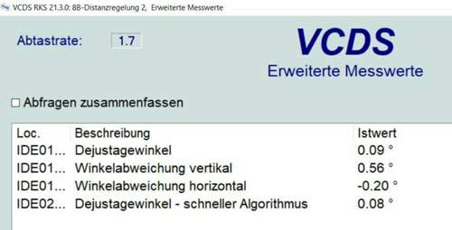

ich habe Probleme mit meinem ACC (A6 4G BJ2018). Ich bekomme regelmäßig die Warnung im KI, dass ACC vorübergehend nicht verfügbar sei, wegen schlechter Sensorsicht.
Der Radarsensor ist dabei 100% sauber und die Umgebungsbedingungen sind gut (Sonnenschein, trocken). Daraufhin habe ich beide Sensoren neu kalibriert, die aktuellen Dejustagewinkel sind mMn sehr gut und können eigentlich nicht die Ursache sein (wurde allerdings erst vor ca. 500 km kalibriert)
Auffällig ist, dass das System nach Fahrzeugstart einwandfrei funktioniert, auch über eine längere Zeit, wenn ich einem Auto direkt folge. Inzwischen konnte ich feststellen, dass ich den Fehler zuverlässig reproduzieren kann, wenn ich mit ACC hinter einem Auto herfahre und dann entweder das Auto vor mir, oder ich selbst, die Spur wechsle (z.B. bei Fahrspurwechsel auf der Autobahn, oder beim Abfahren auf dem Verzögerungsstreifen, oder wenn vor mir ein überholendes Auto einschert, etc.)
Kennt jemand ein solches Verhalten und eine mögliche Ursache?
Bin für jeden Tipp dankbar.
Stefan

Doch, im STG13 ist halt der Eintrag wegen der eingeschränkten Sicht. Hier mal als Anhang ein etwas älterer Eintrag. Der kommt aber nach wie vor immer wieder - auch nach der Kalibrierung vor kurzem.
Wie empfindlich ist denn der Sensor bezüglich Steinschlag / Macken in der schwarzen Abdeckung? Da gibt es nämlich schon ein paar Stellen. Aber mich irritiert halt das Verhalten bezüglich Einscheren / Ausscheren von Fahrzeugen in den Wirkungsbereich des Radars.
