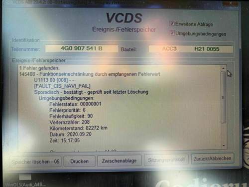

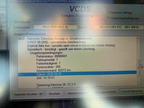

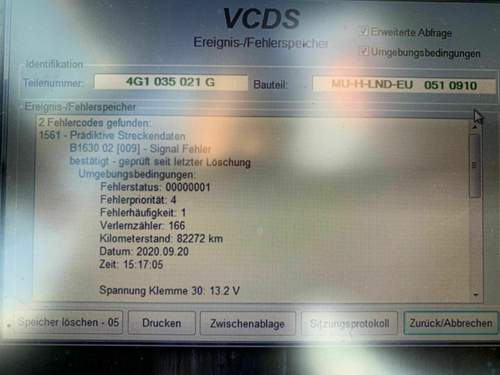

Bei mir ist bei meinem a6 4g 3,0tdi auch acc und braking guard ausgefallen in Verbindung mit tempolimiteinschränkung und ständigen mmi Neustart.
Das Problem ist seit 2 Tagen erledigt.
Folgende Fehler wurden über VCDS gefunden. Fotos habe ich angehangen.
Kann die jemand auf die Antenne zurückführen.
Ich hätte mir gewünscht, das da direkt ein Fehler mit der Antenne abgelegt ist.
Liebe Grüße

Cis deutet ehr auf ein kamera fehler hin
stg 85 oder 8e
