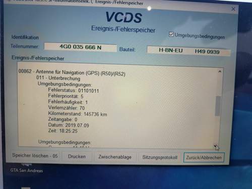

Ich habe es nun gemacht und an bei der Fehlerspeicher.
Antenne habe ich folgende verbaut - Navi funktioniert auch.
Eightwood GPS Antenne Fakra C Adapter Right Angle mit 3m GPS Fakra Antenne für VW Golf Audi GPS Navigation System GPS Receivers Auto DVR GPS Modul Tracking Antenne MEHRWEG https://www.amazon.de/dp/B07314BQRB/ref=cm_sw_r_cp_apa_i_MlmjDbF4ZR9W3
Was könnte es denn noch sein?

Originale Antenne verbauen
Hast du denn mit der Antenne von Amazon Satelitenempfang?
Ja.. sogar total stabil.
Bis jetzt immer mindestens 6 Sateliten gehabt, vorhin sogar 12.
Deswegen verstehe ich es auch nicht.
Der Fehler lässt sich nicht löschen.

War bei mir genauso.
Abhilfe hat nur eine Orginal Antenne gebracht.
Danach lief es wieder einwandfrei!
Die audi antenne scheint andere signale zu liefern als eine reine gps antenne. Ich hatte z.b. im a8 0 satelliten, aber acc und bg haben einwandfrei funktioniert. Kommt wahrscheinlich drauf an welcher kontakt gerade weggegammelt ist...

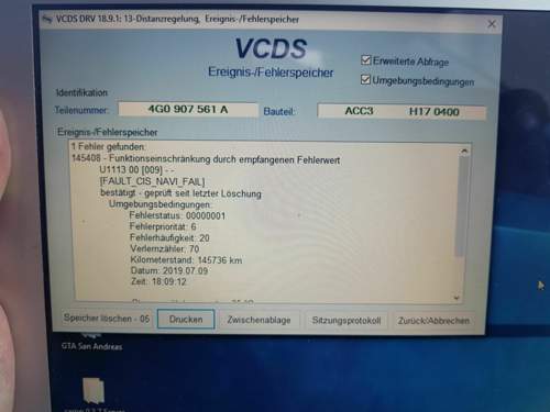

seit letzter Woche bekomme ich sporadisch immer wieder die Meldung ACC und Braking Guard Nicht verfügbar. Tempolimitanzeige eingeschränkt.
Der Lane Assist funktioniert tadellos.
Bin am WE auch eine längere Strecke am Stück gefahren (600km hin und zurück). Dabei kam die Fehlermeldung mehrmals und war dann zeitweise auch mal für eine Stunde, mal für 20 Minuten weg und es funktionierte alles. Navi hat einwandfrei funktioniert. Gestern kam die Meldung gar nicht. Heute früh ging das ganze wieder von vorne los. Das Teil macht mich noch wahnsinnig....
Hab leider kein VCDS sondern VCP ausleihen können. Im ACC Steuergerät ist nur der Fehler im Anhang aus dem ich überhaupt nicht schlau werde.
Vllt kann jemand Anhaltspunkte liefern wie ich bei der Fehlersuche vorgehen kann.
Garantie bin ich vor 10.000km raus. Habe zwar noch bis Mitte September gehabt, aber bis 100.000km und da bin ich wie schon geschrieben drüber.
Beim Freundlichen Termin ausgemacht für nächste Woche, hab mir aber schon am Telefon abhören müssen, dass sie da auf Verdacht erstmal Antenne für knapp 700€ tauschen wollen und dann sehen wir weiter.
Hoffe auf eure Hilfe

Der Fehlerspeichereintrag ist ein Komunikationsfehler!
Verursacher ist ein anderes Steuergerät.
Bitte einmal das Steuergerät 5F auslesen.
Ob die GPS-Antenne eine Unterbrechung hat b.z.w. defekt ist.
Dein Probl. ist ein gängiger Fehler wenn man kein GPS empfang hat.

Ok, werde das STG gleich auslesen und mal posten.
Wenn es dann die Antenne sein sollte, brauche ich die Originale oder kann ich jede mit Fakra nehmen und ins Handschuhfach legen? Habe Standheizung und meine irgendwo gelesen zu haben, dass da auch das Funkmodul der Standheizung verbaut ist
