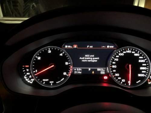

Themenstarteram 5. April 2013 um 19:04
Seit 3 Tagen bekomme ich eine Meldung vom ACC
ACC und Audi braking guard: nicht verfügbar ...
Dachte es liegt am Winter-Schmutz .. also erst mal durch die Waschstrasse und gehofft ... aber leider keine Verbesserung ...
Man hat das Gefühl das das System immer wieder starten will, aber dann abbricht ... ansonsten keine Fehlermeldung bekannt!
Die Sensoren unten links/rechts sowie Scheibenmitte sind sauber!
Kann ich sonst noch was machen, ausser zum :-) zu fahren? : -(

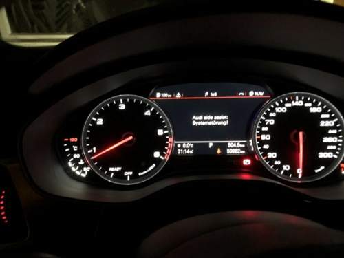

Meinen A6 (competition mit nahezu Vollausstattung Bj. 09/2017) hat es jetzt auch erwischt.
Nach einer Anhängerfahrt ging plötzlich ACC und braking guard nicht mehr. Der Side assist hat sich auch deaktiviert.
Ich habe gestern mal das VCDS angeschlossen:

Nächste Woche werde ich den Freundlichen aufsuchen....ist jetzt der 11. Besuch in der Werkstatt seit der Abholung in Neckarsulm!
Unadjustednonraw-thumb-232f
Unadjustednonraw-thumb-2330
Diesen Fehler hatte ich ebenfalls. Es half ein Softwareupdate für meinen FL. Viele andere Fehlerquellen aber nicht mitgerechnet.
Da sind zu viele Fehler drin. Bitte den Fehlerspeicher erst einmal löschen und sobald der ACC Fehler wieder auftaucht erneut auslesen.
Bremsleuchten am Anhänger alle i.O.?
War bei mir auch schon Mal, eine defekt, nichts ging mehr.
Allerdings müsste er das dann anzeigen..
Mich wundern die Fehlermeldungen für die Gurtstraffer. Die hatte ich nicht.
Danke für euer Feedback!
OT: Der "3077 - Halterung für Handyhalter" taucht schon länger auf. Ich habe mal in meinen Diagnose Logs gesucht, stand schon bei ca. 8000km mehrmals drin - hin und wieder ist auch das LTE Modem und Telefon komplett weg, jetzt schon 2x während deines Gespräches. Dann muss ich den Elektroschrott einmal rebooten, dann geht es wieder.
Der Gurtstraffer "Adresse 8F: Gurtstraffer links" und "Adresse 90: Gurtstraffer rechts" hat mich auch etwas verwundert. Kann aber meines Erachtens mit dem Braking Guard zusammenhängen.
Bei ca. 11.000 km hatte man einen defekten CAN-Bus Stecker in der A-Säule gefunden und getauscht.
Das macht sich dann so bemerkbar, wie in dem angehängten Video (bei 7.400km).
Jetzt habe ich 50.000km drauf.
Ich werde erstmal nichts löschen, sondern so wie es ist zum Freundlichen gehen. Die Kiste hat 5 Jahre und 150.000 km Garantie und ich irgendwann keine Geduld mehr mit Audi :-(
Ich hatte das letztens auch. Wenn ichs richtig gelesen hab steht bei dir beim Side Assist Steuergerät defekt. Das hatte ich auch, deswegen stiegen die anderen Systeme dann auch aus (ACC, Lane Assist usw ). Defekt sollte dann das Slave Stg vom Side Assist sein, wurde getauscht, Fehler immernoch da, Master Stg auch noch getauscht, alles wieder ok. Rechnung 1800 Euro, zum Glück auf Anschluss Garantie.
@Rene2209
Autsch!
900 Euro Arbeitslohn (die beiden Sensoren kosten
so um die 450 / Stk.) ist schon heftig dafür. Da wurde
wohl auf Garantie nach "Art des Hauses" abgerechnet.
Was hat eigentlich der Side-Assist mit der Anhängerfahrt zu tun? Der Side-Assi ist doch deaktviert, wenn man nen Anhänger anhängt?
@Rowdy_ffm schrieb am 8. Januar 2019 um 15:51:20 Uhr:
