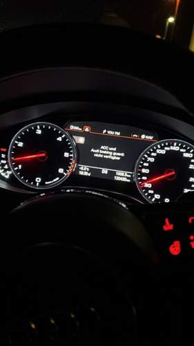

Seit 3 Tagen bekomme ich eine Meldung vom ACC
ACC und Audi braking guard: nicht verfügbar ...
Dachte es liegt am Winter-Schmutz .. also erst mal durch die Waschstrasse und gehofft ... aber leider keine Verbesserung ...
Man hat das Gefühl das das System immer wieder starten will, aber dann abbricht ... ansonsten keine Fehlermeldung bekannt!
Die Sensoren unten links/rechts sowie Scheibenmitte sind sauber!
Kann ich sonst noch was machen, ausser zum :-) zu fahren? : -(

Moin ist ne weile her, dass ich eure Hilfe hier in Anspruch genommen habe. Hab in letzter Zeit sehr viel um die Ohren gehabt und schon fast vergessen mich wie versprochen zu melden nach Problembehandlung.
Also es war die GPS Antenne bei mir die fehler Meldung gesendet hat. Kosten Punkt 890€ über die gesetzliche Gewährleistung ist nun alles wieder schick und funktioniert einwandfrei.
