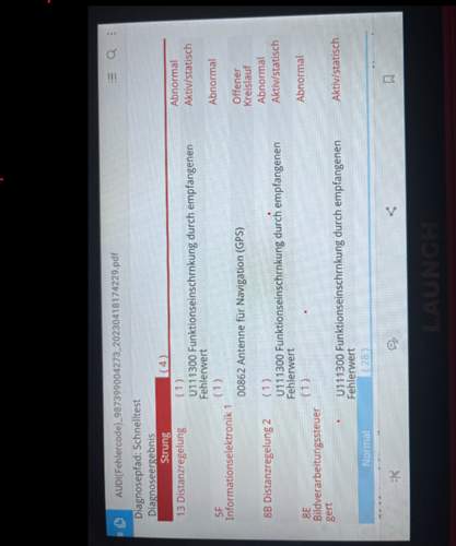

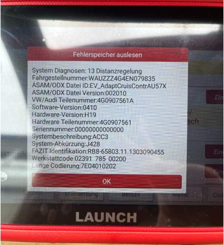

Leider hab ich seit einen Tag auch Probleme mit den ACC. Habe alle fehler gelöscht aber kommt immer wieder. Audi 3.0 TDI 245PS
Habe euch mal 3 Bilder mit dazu geschickt. Ich werde erstmal nächste Woche schauen ob die Stecker richtig drann sind. GPS geht einwandfrei und macht auch alles.
Liebe grüße.
Audi-a6-4g-fehlercode
Fehlercode-i
Fehlercode-ii
GPS Antenne defekt
Vermute ich auch aber er gibt mir ein Top Signal im Navi. Ich habe schon eine bestellt um zu sdchauen ob sie es wirklich ist . Stecker passen alle und es ist nichts lose.
