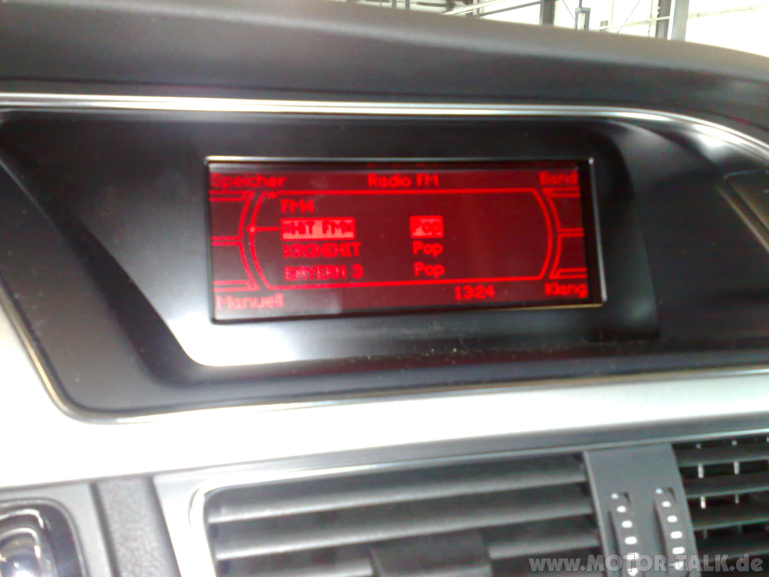

Original geschrieben von melman75
Mein Ziel wäre, das ich von diesem Chorus und Monochrom Display wegkomme.
Also hast Du die Monochrom Display. Kannst Du bitte ein paar Fotos davon machen wie es aussieht (mich interessiert vor allem die Darstellung von einige Menüpunkten).

So sieht das Monochrom aus:
http://www.motor-talk.de/.../Attachment.html?attachmentId=428865
Völlig verständlich, daß man hierbei upgraden will 😉.
