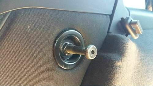

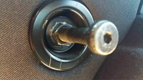

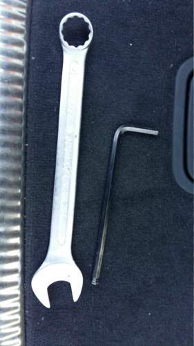

Leute ich kriege die Schraube ums verrecken nicht auf, was ist der Trick? Habe einen Ringschlüssel 17mm besorgt. Mit einem 5er Imbus dagegen gehalten. Ich rutsch immer ab und das Ding bewegt sich keinen Millimeter.
Kannst du mal nen Foto davon machen? Was genau bekommst du nicht los?
Es geht folgende Schraube der Rücksitzbank. Die Seitenverkleidung vom Kofferraum soll runter. Danke
20170314-181726
20170314-181731
20170314-181931
Mit dem Ringschlüssel wirst du wohl auch kein Erfolg haben. Kauf oder lei dir ein gekröpften Ringschlüssel. Iher mal ein Beispiel😉 Dann bekommst du die Mutter auch problemlos runter. Den Inmus brauchst du dazu nicht.
Hallo und danke, mit einem anderen gekröften Ringschlüssel hat es geklappt, der erste Versuch war auch schon mit einem gekröpften. Was man so im Baumarkt kriegt ist eben nur schwach gekröpft, im Grunde braucht man einen stark gekröpften.
