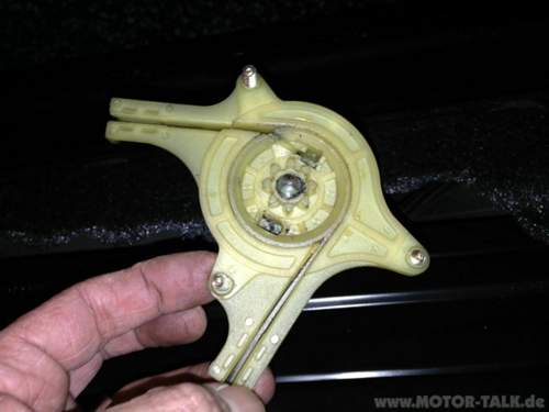

hier heute Abend auch das bekannte Problem mit der Scheibe auf der Fahrerseite, lies sich nicht mehr schließen. Bei jedem betätigen der Schließung hörte man den Motor kurz zucken und die Scheibe fuhr dann ein Stück tiefer, das ganze ging bis die Scheibe ganz unten war.
Habe dann die Verkleidung abgebaut und hab dabei festgestellt das die "Schnecke" (mit drei Kreuzschlitz Schrauben befestigt) sich im inneren nicht mehr dreht ?! Eins der "Zugseile" konnte ich aus haken, das andere Zugseil bekomme ich so nicht raus.
FRAGE:
Reicht es wenn ich diese "Schnecke" (teile Nummer: A 639 720 00 46) Tausche oder ist der Schaden höher als gedacht ?!
Bitte um Hilfe...

Moin,
Die Lautsprecherverkleidung kann dran bleiben.
Die 3 Plastenieten an der Unterkante der Verkleidung müssen ab,
dann den Plastedeckel vom Türgriff vorsichtig von unten Abhebeln
und die beiden Torx-Schrauben herausnehmen.
Dann von Unten beginnend mit einem leichten Ruck die Verkledung lösen,
so das man dahinterschauen kann, so das man die Plastenieten sehen kann.
Diese kann man dann mit einem Großen Schraubendrehe (Schlitz) aus dem Blech hebeln.
Wenn alle ab sind die Verkleidung nach oben weg nehmen und das
Kabel (Fensterheber) und den Seilzug(Türöffner) entfernen.
Die Orginalen Breitbandlautsprecher haben so einen intergierten Rahmen, so das man
nicht einfach irgendwelche anderen einbauen kann. es gibt aber Adapter aus MDF für
kleines Geld.
Der orginal Hochtöner ist in die Türverkleidung eingeklipst, meine Tweeter von Clarion
habe ich zwischen die Haltebügel geklebt.
Viel Erfolg
Der Mek
