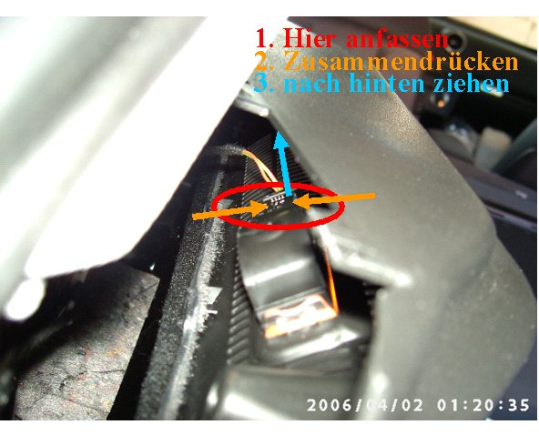

Zuerst die Rücksitzbänke umklappen. Danach muss man die Haltenasen, siehe Bild (2) lösen. Es sind genau 4 Stück.
Dazu einfach mit einem Kleine Schraubedreher darunterfahren und nach oben weg herausbiegen.

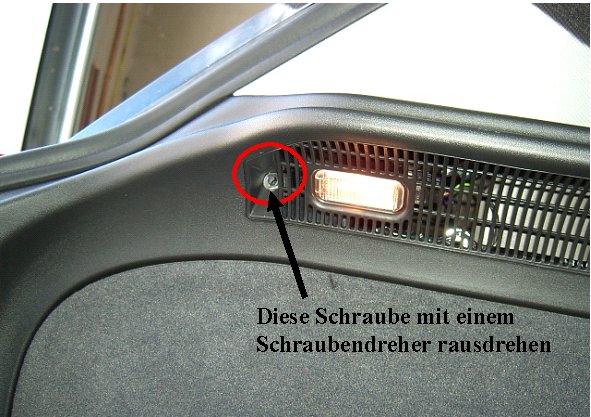

Danach muss eine Schraube, neben der Kofferraumleuchte „siehe Bild (3)“ rausgeschraubt werden.
Dort war in der <MJ06 Version, eine Haltenase (dazu später noch mehr). Dadurch, wurde der Ausbau etwas vereinfacht, weil eine Haltenase entfällt.
Trotz alledem, sind während dem Ausbau, „sanft“ und „zart“ Fremdwörter. Denn an einigen Stellen muss man schon „heftig“ ziehen, damit die Haltenassen rausspringen. Im Bild ist die Schraube bereits rausgedreht worden.

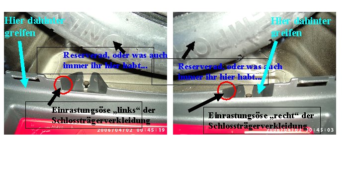

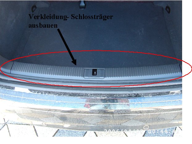

Dann wird die Verkleidung des Schlossträgers, der Heckklappe entfernt. siehe Bild (4)

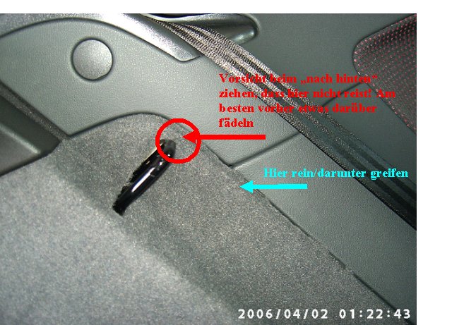

Damit das gelingt, erst mal die Abdeckung der Reserverademulde hochheben.
Dann nach vorne beugen und dann seht ihr das hier (Bild (5))
Nun mit beiden Händen (jeweils neben den Ösen) unter die Verkleidung darunter greifen und 1,2,3 „mit einem schnellen Heftigen“ ruck nach oben ziehen. Damit springen die Haltenasen dieser Verkleidung heraus.
Auch wenn es schwer geht, es sind wirklich keine Schrauben oder sonstiges zu Lösen, es sind einzig und allein die Haltenasen, welche den Druck ausüben.

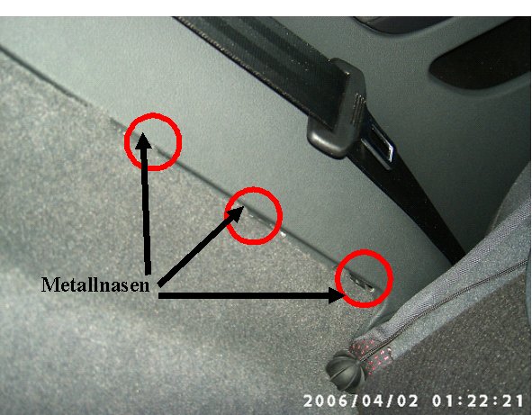

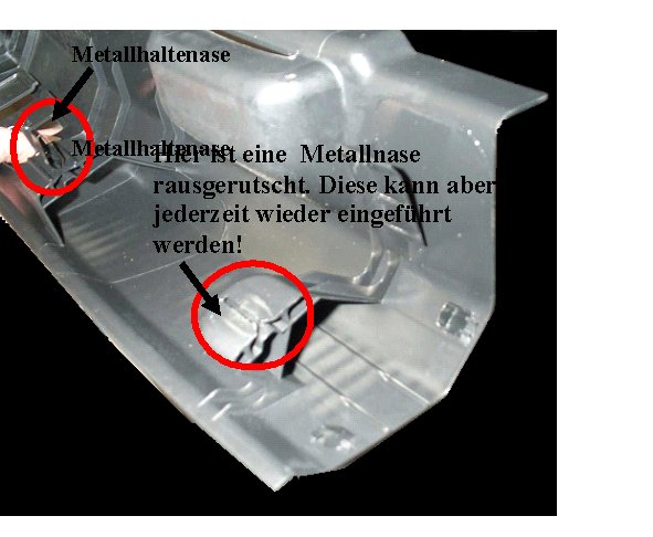

Damit ihr mal eine Vorstellung zum Thema Haltenasen bekommt...siehe Bild (6)
Es sind kleine „Metallnasen“, welche in ein Gegenstück gesteckt werden.

Weil am Anfang die 4 Halteklammern gelöst wurden, muss man nun mit den Fingern/Handfläche, der Rechten Hand unter die Seitenverkleidung (nähe der Einrastungsöse der Rücksitzbank) fahren.
Danach mit der linken unter die gelösten Seitenverkleidung, in der nähe der Kofferraumleuchte.
Dann wieder 1,2,3 Ruck nach hinten und leicht nach oben, wieder in Richtung Kofferraummitte ziehen und „schnapp“ die letzte Haltklammer sollte sich lösen.
Vorgehen und Anmerkung... siehe Bild (11)
Nun müsstet ihr die Seitenverkleidung in den Händen halten. Somit sind wir Fix und Fertig... 🙂

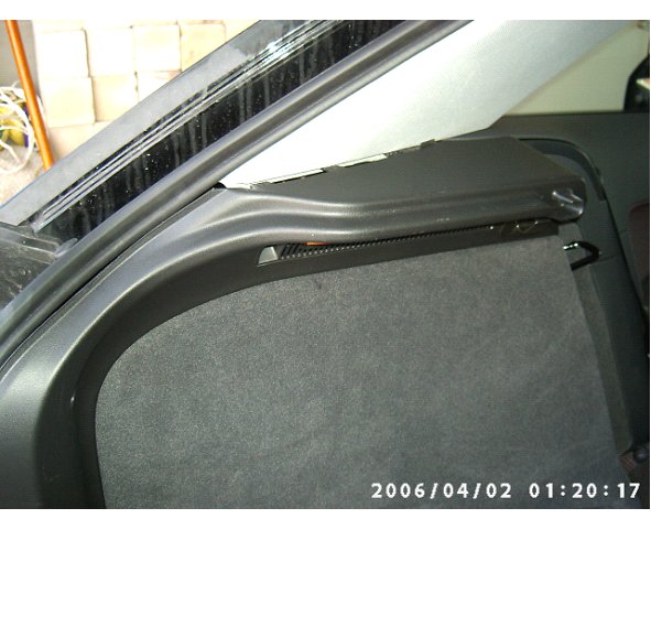

Zuerst die Rücksitzbänke umklappen. Danach muss man die Haltenasen, siehe Bild(2) lösen. Es sind genau 4 Stück.

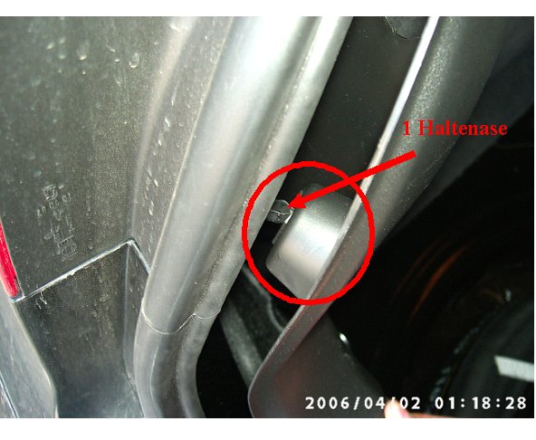

Danach muss eine Schraube, neben der Kofferraumleuchte „siehe Bild(3)“ rausgeschraubt werden.

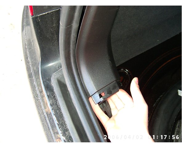

Diesen hier... siehe Bild(4)

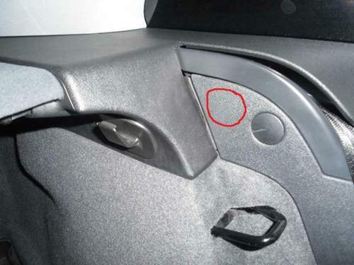

Dann nach vorne beugen und dann seht ihr das hier (siehe Bild(5))

Damit ihr mal eine Vorstellung zum Thema Haltenasen bekommt...siehe Bild(6)
