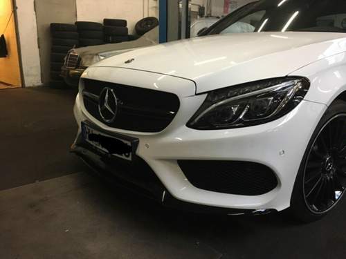

hat hier schon einmal jemand den Frontgrill am neuen Avantgarde/AMG ausgebaut? Habe dazu bisher nichts gefunden... Ich würde gerne den silbernen "Sternträger" in schwarz lackieren lassen (vgl. Nightline-Grill), habe aber bisher zur Demontage nichts gefunden.

Ich gebe euch eine Anleitung habe schon 2x die Stossstange abgenommen:
In den Radhäusern sind vorne mehrere Spreiznieten, diese mit einem flachen Schraubendreher aushebeln, dann das Radhaus nach hinten (Fahrtrichtung) ziehen, auf beiden Seiten ist die Stossstange dort mit 2 Schrauben am Kotflügel (8 oder 9er Nuss) befestigt, danach Motorhaube auf:
Oben sind 3 oder 4 Torx diese lösen, auf den Innenseiten zwischen Grill und Scheinwerfer sind 2 Schrauben von oben mit Verlängerung öffnen
Danach Auto aufbocken, unterfahrschutz lösen, danach findet Ihr links und rechts vom Kühlerpaket noch jeweils eine Schraube (eine ist genau neben dem Temperatursensor (AMG Paket) die andere gegenüber!
ACHTUNG: wenn Ihr die beiden letzten Schrauben geöffnet habt kommt euch die Stossstange sofort entgegen, der Grill an sich ist nur eingeclipst mit Widerhaken, etwas WD40 und Hebeln dann kann Man ihn ausbauen
Rückwärts wieder zusammen bauen, Spaltmaße beachten (Motorhaube schließen und checken) fertig !
Sollte das Spaltmaß nicht passen Schrauben etwas lösen festhalten wieder festmachen bis es perfekt ist!
Edit2: der Stern ist nur eingedreht, den kann man drehen dann kommt er raus - easy

Der Originale C63 Grill passt nicht musst dir einen Nachbau besorgen gibt's bei Ebay
Bei einem Freund eingebaut schwarzer Grill

So, ich hab´s jetzt auch mal gewagt, trotz schlechter Platzverhältnisse in der Tiefgarage. Orientiert habe ich mich an der Pdf-Anleitung auf der ersten Seite und der Anleitung von Madman. Vielen Dank an den, der die Pdf zur Verfügung gestellt hat und an Madman. Ihr habt mir sehr geholfen!
Auf folgende Punkte kann ich aus eigener Erfahrung noch hinweisen:
Alle möglichen Steckverbindungen sind in der Pdf-Datei sehr gut dargestellt und ich habe sie sehr leicht wiedergefunden. Daher würde ich diese auf jeden Fall vorher gut studieren. Zudem gibt es ein Video auf YouTube, wo die Stoßstange einer A-Klasse ausgebaut wird. Auch dieses Video ist meiner Meinung nach sehr hilfreich, da die Ausbauschritte so gut wie identisch sind.
Anders als Madman, würde ich den Unterfahrschutz und die darunter liegenden zwei relevanten Schrauben als erstes losschrauben. So kann man verhindern, dass die Stoßstange zum Schluß von alleine entgegen kommt. So wird es auch in der Pdf-Anleitung beschrieben und im Video gezeigt.

meine freie Werkstatt meinte, dass nach Ab- und Anbau der Stoßstange vorhandene Sensoren neu kalibriert werden müssen. Ist das so oder muss man da nichts machen?
Alex
Is Quatsch - ich habe die Stoßstange schon 2x abgebaut und habe alle Sensoren, nix passiert
