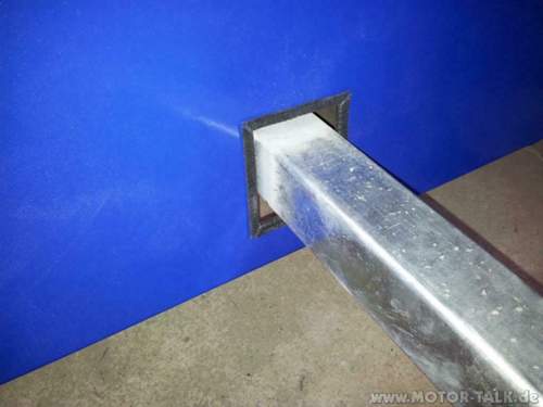

da ich Euch ja an meinen Erfahrungen mit dem Umbau meines Omi-Caravan Bj.99 zum Anhänger teilhaben lassen möchte, werde ich hier nun regelmässig Fotos und meine Erfahrungen posten.
Ich hab mir dazu einen ersten Anreiz bei jemandem geholt, der das schon einmal gemacht hat (danke Thomas an dieser Stelle) und werde nun versuchen das beste aus diesen Eindrücken daraus zu machen.
Die Ersten Arbeiten wären bereits getan und der Omega zerlegt. War eine sau Arbeit, hat aber jede Menge Spaß gemacht und das Omega Ersatzteillager um einges erweitert. Der Vorderbau wurde lieblos in Mundgerechte Teile gesägt und landet auf dem Schrott.

Der Heckwischer kommt noch komplett ab, bzw. der Motor und dann kommt ein Stopfen drauf...oder ich mach mir ein komplettes neues Abschlussblech.

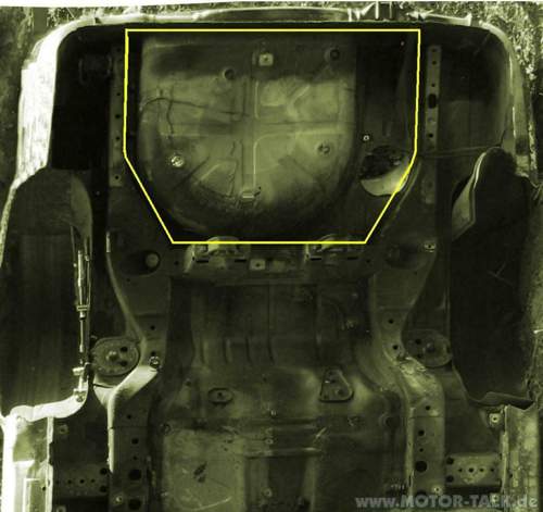

Ebenso ist geplant in den Tankdeckel einen dieser Stecker einzubauen wie ihn die Wohnwagen haben...sozusagen zum anzapfen eines Stromnetzes mit 230V. Dieser endet dann in der Ersatzradmulde, wo auch die Batterie und ein Ladegerät sein wird.
Ja, den Raum der Reserveradmulde.... Das hatte ich ja schon mal erwähnt, daß da ja die Möglichkeit besteht, den Bereich noch viel, viel größer und tiefer auszubauen, um noch ordentlich -unsichtbaren- Raum zu gewinnen.
Ich denke, für meine Zwecke ist die Ersatzradmulde tief genug, daher habe ich eine Vergrösserung nicht in Betracht gezogen.

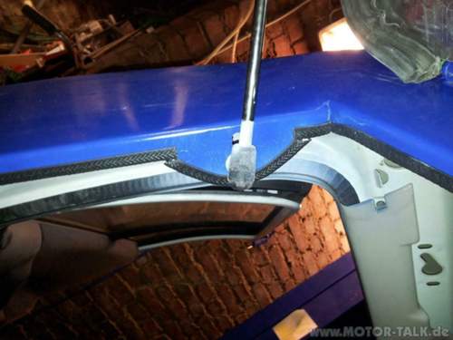

Um am heutigen Sonntag richtig zu entspannen, ging es weiter mit dem Hänger.😁
Neue Klappe eingebaut, Kantenschutz überall angebracht, Die Innenverkleidungen angepasst und eingebaut, die Bleche von innen mit Armaflex ausgekleidet....sieht einfach geil aus.
Was jetzt erstmal noch fehlt sind die Schwellerverkleidungen, die blöden Dreieckstrahler (ich denke, ich mach sie doch auf die Heckklappe)...
evtl. Morgen.
