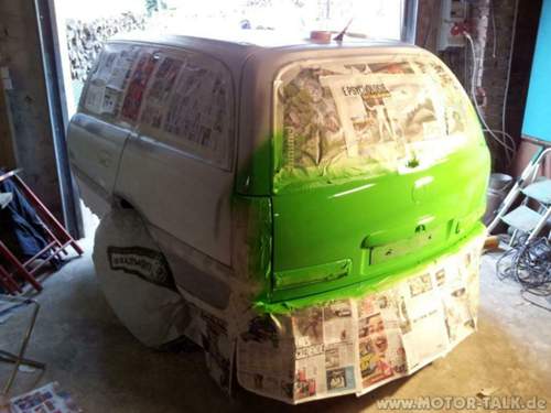

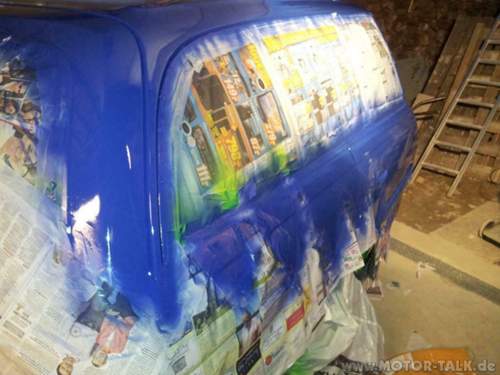

So Leute, heute hat er Lack von mir bekommen, zwar erst die eine Seite und die Heckklappe, aber das sieht doch schon mal guuuut aus:D
Und bevor die ersten sich nun wundern...."wie, erst die eine Seite, lackiert der den etwa von Hand?"......Ja, ich lackiere den von Hand, und noch dazu wahrscheinlich besser als so manch Lackierer mit der Pistole....da bin ich sogar ein wenig stolz auf mich;)
Ok, also für alle JPG-Süchtigen mal wieder ein paar Bilder, die hoffentlich mal wieder ein paar Meinungen aus euch rauskitzeln:p
Mein Zickzack ist etwas agressiver geworden als auf den Bildern vorab, aber es steht im gut.
Was mich auch freut, ist das den doofen Mücken das grün genauso gefällt wie mir und ich nun ein paar dieser Gesellen mit ein paar Beinen weniger nach hause schicken musste als wo sie auf dem frischen Lack landeten. Naja, ich schau mal, das ich in die Garage vom Kumpel darf (steril,steril!!!), da rau ich ihn nochmal mit 1200er Schmiergel an und hau nochmal 3 liter Klarlack drüber....dann sind auch die Mückenbeine wieder weg:eek:
Viel Spaß mit den Bildern.
