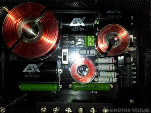

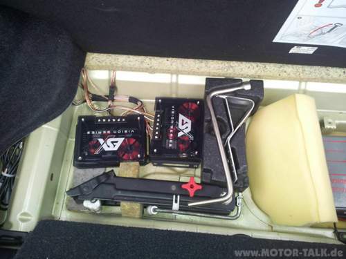

Wie dreh ich den an der weiche die Pegel runter? Das ist das erste was ich machen würde...da sind doch nur die schrauben zum festmachen der Kabel hab mal Foto reingestellt
EDIT ich habs nicht eingebaut muss mal gucken war ein älteres foto das ich am handy hab um zu zeigen 😁
20130118-125401
Innen ist eine Kombination aus Steckbrücken und Schaltern drin, damit kann man mehrere verschiedene Anpassungen vorhehmen.

So danke Jungs ich habe jetzt einfach mal Probiert.
Am Bild seht ihr die Weiche mal offen. In der Mitte hab ich einfach mal auf High gestellt und der Klang war viel wärmer hat mir gefallen. Dann Rechts war auf 0db da hab ich einfach mal zuerst -2db dann -4db gemacht.
So gefällt mir der Klang gleich besser aber kann ich das so stehen lassen? Will nicht das da jetzt irgendwas auf dauer schief läuft.

So gefällt mir der Klang gleich besser, aber kann ich das so stehen lassen? Will nicht das da jetzt irgendwas auf dauer schief läuft.
Das ist eine ganz normale Absenkung und das ist alles so vorgesehen, sonst wäre da keine Verstellmöglichkeit, sondern es wäre einfach die Mindestanzahl der nötigen Weichenbauteile enthalten und fertig.
@martin: alles klar und absolute Zustimmung.
Das ist mal eine schöne Weiche 🙂 High bedeutet, dass der Midbass nun lauter ist. Vermutlich heißt das aber nur, dass er von grund auf auf low leiser gespielt wird und high einfach das durchlässt, was vom Verstärker kommt. Echt praktisch.
Hier auch die Anleitung sollte es noch Fragen geben: http://www.esxaudio.de/manuals/VE6.2C.pdf
Das System sollte so einwandfrei laufen.
