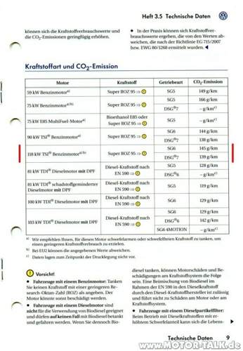

Anbei Pics aus dem Bordbuch des 2.0 l; MJ 2010
Siehe Buchstabe: hoch c

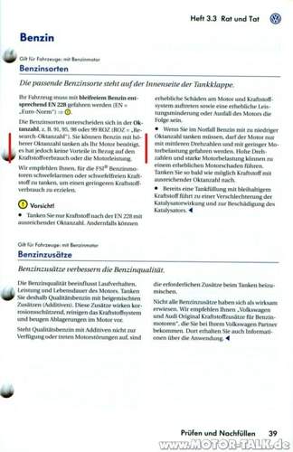

zuerst danke!
"... 95 verwenden, 98 brinkt keine Vorteile, weder im Verbrauch, noch in der Leistung. ..."
So wie es webgott2000 geschrieben hat, steht es auch beim Golf MJ 2009 im Handbuch 3.3 Rat und Tat, S. 39 Benzin (Scan anbei).
Zu den Oktanangaben und Fussnote c), siehe nächsten Post.
VG myinfo
HB 3.3 RuT Benzinsorten Golf MJ2009

Ok, dann haben wir für den gleichen Motor (CAVD) andere Angaben. Im Scirocco sind 98 Oktan für 118 kW nötig, im Golf nicht. DANKE VW! :(
VG myinfo
HB3.5-TD-S.6-Motordaten-Golf-MJ2009
HB3.5-TD-S.9-Kraftstoff-Golf-MJ2009
