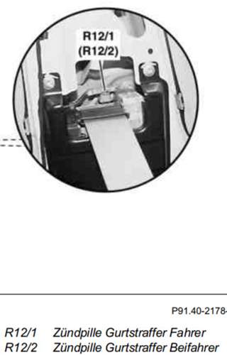

Der Straffer ist da mit drin.
Gurtstraffer
Sagt mal, dass im C-Klassen-Bereich gerne Pfusch betrieben wird, ist allgemein bekannt.

Wenn der Gurtstraffer nicht funktionieren würde, gäbe es eine Fehlermeldung. Der Gurtstraffer löst nur bei einem Unfall mir Airbag aus, ist ja kein Pre-safe.
Bei dem Auto ist die Aufrollautomatik defekt oder schwergängig.

Da sitzt eine Feder drin, die eigentlich nicht ausleiern kann, sondern nur durch Schmutz schwergängig wird, aber wir warten mal auf dein Video
Service info, vielleicht reicht das ja schon?

Themenstarteram 21. Oktober 2023 um 15:10
Und hier das Ergebnis nach Anwendung des Silikonspray: https://m.youtube.com/watch?v=f-HB5MAwfyU
Themenstarteram 21. Oktober 2023 um 15:12
Wie ihr schön sehen könnt zieht sich der Sicherheitsgurt schon wesentlich geschmeidiger in seine Ausgangsposition zurück und ganz wichtig, wenn ich am Beifahrer anschnalle fühle ich mich schon viel sicherer und angeschnallter als es vorher der Anwendung des Silikonspray der Fall war
