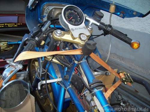

Was das betrifft, bin ich schmerzfrei. Mal kurz in den Saale-Orla-Kreis (570 km) um eine XS 750 mit Motorschaden abzuholen. Nach Köln oder nach Leipzig um eine verkaufte XJ 600 / XS 850 auszuliefern. Zum Mark Sawyer nach "Rhoihesse" für ne XTZ 660, nach Bayern (Honda CB 250 G) , an die Schweizer Grenze (KTM 640 LC4, gekauft an heiligabend) nach Zürich (XV 750 importiert) ins Allgäu (CB 400N und CX 500E) nach Bruchsal (olle Ducati für 800 Ocken holen):D
Mein Anhänger, der die Moppeds tragen muss, hat Ecken unseres Landes gesehen, das ist unglaublich.
Meine Frau anschließend Dinge, die sie nicht fassen konnte. (siehe Foto, der Fachmann erkennt sofort eine Moto Guzzi Le Mans I)
Wenn in zwei Stunden alles so läuft, wie ich mir das vorstelle, muss der Anhänger bald nach Oberschwaben und danach ins Badische und dessie bekommt wieder eine oder zwei Krisen...
Diese "Mit dem Zug hin und mit dem mopped zurück" - Nummer würde ich niemals machen. Das wäre mir viel zu gefährlich. Die Gründe stehen in meinem Eingangspost. Ein "neues" Motorrad kommt erst einmal in die Werkstatt, wird weitest gehend zerlegt und auf Herz und Nieren geprüft, bevor ich irgendeinem Hobel mit fest sitzenden Bremskolben, wackligen Rad- und Lenkungslagern und sonstigen Unwägbarkeiten bis hin zu "kein öl drin" mein Leben anvertraue.

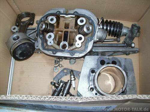

An einer Yamaha FJ 1200 durfte ich so ein gebrochenes Zentralfederbein (unten abgerissen) und an meiner ZX 10 (Vmax = 270 km/h) einen "H"-Hinterreifen der völlig falschen Größe und einen fast leeren Bremsflüssigkeitsbehälter feststellen. "TÜV neu, ohne Mängel" übrigens.
Als ich meinen Porsche 944 S2 verkauft habe, kam der Tüp auch aus HH mit dem Zug und hat den Pursch heim gefahren. Hat sich danach beschwert, weil er auf dieser Strecke über einen Liter Öl nachkippen musste. Muss man eben wissen, dass der Dreiliter-Porschemotor mit geätzten Zylinderwänden auf 1000 km 1,5 - 2 Liter Öl braucht (Werksangabe)
An den Bildern unten kann man evtl. erkennen, dass ich nicht ausschließlich unfallfreie Motorräder in Topzustand mit neuem TÜV kaufe.:D
