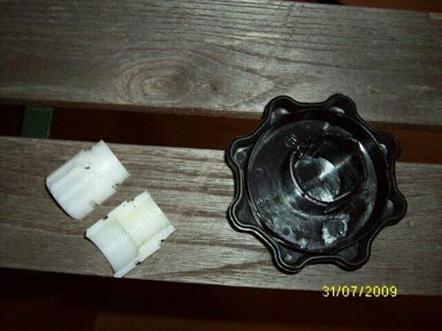

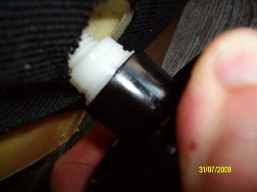

ich stehe nun quasi vor dem gleiche Problem, und bekomme das Drehrad für die Lehnenverstellung nicht ab. Wie Du schon geschrieben hast, man muss sehr kräftig ziehen, aber bei mir tut sich gar nix. Ich kann lediglich die ganze Apparatur ein Stück weit heraus ziehen und sehe dann das weiße Kunststoffgewinde für die Lehnenverstellung. Ich bekomme aber das eigentliche Drehrad nicht von dem weißen "Träger" ab.
Wie hast Du das bewerkstelligt? Rohe Gewalt? Oder hast Du ein Werkzeug benutzt? Ich hab Schiss, dass ich da was irreparabel kaputt mache ...

Danke für die schnelle Antwort.
Zunächst mal: Ich habe einen Golf IV Highline, Bj 4/2002 mit den Highline Sportsitzen inkl. Lendenwirbelstütze.
Die Verstellwelle, die bei Dir anscheinend aus Metall ist, ist bei mir aus weißem Kunststoff. Oder Du meintest die eigentliche Sitzlehnenverstellung. Hier ist ein Metallteller auf der Welle angeschweißt.
Aber ich werde mein Glück nochmal mit Gewalt versuchen. In der Anleitung zum Bezug abnhemen steht halt lediglich ganz lapidar "Verstellknopf abhebeln". Wenn's so einfach wär ...
Sany0085
Ja NATÜRLICH meinte ich die SitzLEHNENVERSTELLUNG, nicht die Lordosenstütze, da war ich gar nicht dran, da ich ja nur die SITZheizungsmatte im SITZ gewechselt habe, nicht die in der Lehne (siehe Signatur!)
Muss nochmal Deinen Beitrag lesen:
Wozu genau willst Du denn das Verstellrad auf der Lordose entfernen?
Was hast Du denn da für einen Mini-Knopf in der Hand, verstehe gerade nicht...
Der ist garantiert mit der weißen Kunststoffwelle verklebt und wird nicht von dieser trennbar sein.
Schöner wär gewesen, wenn Du ein Foto von dem Dings aus etwas größerer Entfernung und OHNE DEINE Hand gemacht hättest...!:)

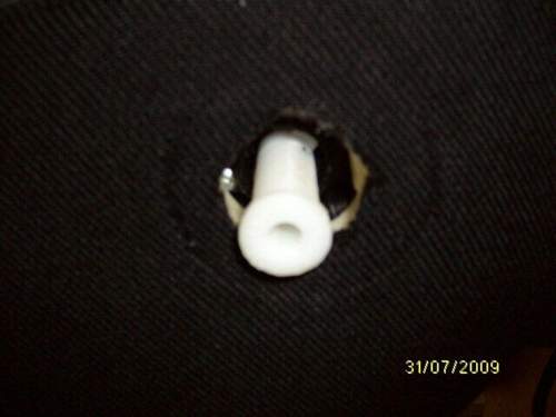

Hab das Verstellrad mittels eines kleinen Schraubenziehers und mittlerer Gewalt abbekommen.
Zwischen Verstellwelle und Drehrad ist ein 2-teilges, der Länge nach halbiertes Adapterstück verbaut. Mit leichten Dellen kann man das Drehrad abhebeln. Mal sehen, ob's nachher wieder hält ...
Drehrad + Adapter
Verstellwelle

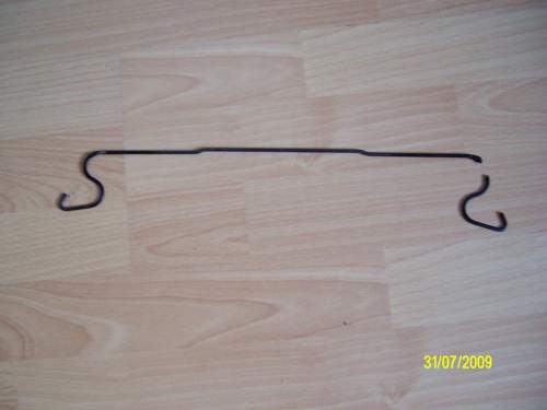

Der eigentliche Aufhänger für die Aktion ist, dass der Federdraht, der in der Lehne die Druckplatte der Lordosenstütze mit dem Lehnengestell links und rechts verbindet, gebrochen ist.
Den Draht gibt es nicht als einzelnes Ersatzteil beim freundlichen. Daher habe ich den Draht schweißen und ausglühen lassen (gehärteter Draht). Das gute Stück ist aber mittlerweile schon wieder kaputt.
Jedenfalls ist bei dieser Aktion ein anderer Spanndraht aus der Fassung gesprungen, und um den wieder rein zu bekommen, muss ich den Lehnenbezug abnehmen.
Falls Du Infos zum Draht hast, nur zu ... Aber da werde ich vielleicht mal mein erstes Forum-Thema eröffnen.
Danke aus Stuttgart in den hohen Norden!
Federdraht Lordosen Druckplatte
